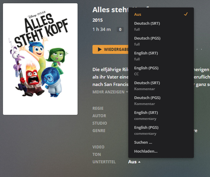

Einmuxen gibt dir zumindest die Möglichkeit, auch noch eine Beschreibung hinzuzufügen, um so mehrere Untertitel in der gleichen Sprache auseinanderzuhalten.
Wenn du einen Samsung TV hast, solltest du aber bei max. 30 Untertitelspuren die Grenze ziehen.
