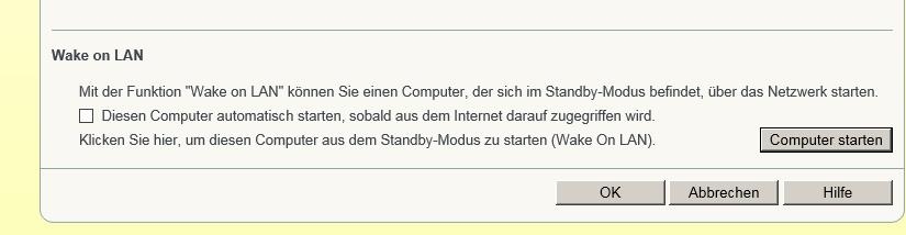

Also ich habe das bei der FritzBox so verstanden, das man selber auf den Button “Computer starten” klicken muss. Das ist nix was bei der FritzBox automatisch passiert.
Ich habe das so verstanden, dass du dort einfach den Haken setzen musst. Dann weckt die FritzBox den Plex Server automatisch auf.
Im Prinzip ja, aber ich befürchte das geht so nicht. Der Text sagt ja eigentlich recht genau was die Fritzbox macht. Sie weckt einen Rechner im LAN bei Zugriff aus dem WAN (Internet). Damit kann man per Fernwartung mittels ssh oder Programmen wie Teamviewer von einem anderen Standort einen entfernten Rechner wecken.
Vom Prinzip macht damit die FB das, was ich zuvor geschrieben habe. Sie schickt stellvertretend das Magic Packet. Das wird sie wahrscheinlich aber leider nicht bei einem Zugriff aus dem LAN machen. dafür besteht ja normalerweise auch keine Notwendigkeit.
