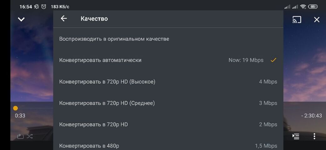

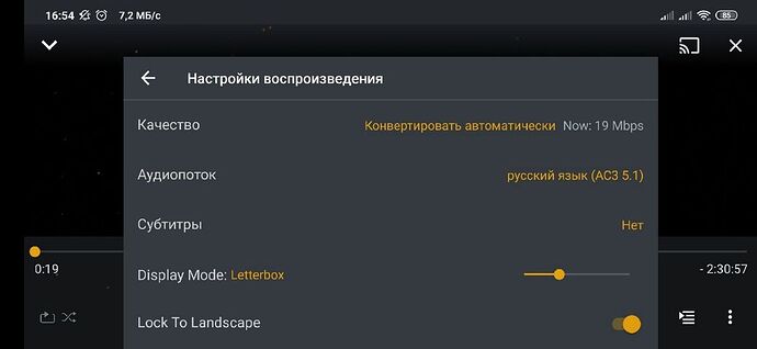

У меня проблема с воспроизведением аудио: есть PMS на Mac и есть клиент на AndroidTv. Есть фильм с дорожкой AC3 5.1, но к телевизору не подключены никакие колонки, только родные встроенные и при проигрывании они воспроизводят только часть звука. Как можно победить эту проблему. Можно ли како-то на лету перекодировать 5.1 в стерео?
Клиентам придется купить активацию приложения или оформить подписку plex pass.
Конечно, частично можно это обойти с помощью 4pda, или используя не приложение плекс на мобилах, а смотреть видео через браузер, по прямому доступу на сервер
При воспроизведении видео через плекс в плеере есть возможность выбрать режим транскодирования
А можете подсказать точней? Я не смог на AndroidTv это настроить
Проверьте в настройках, может там можно отключить поддержку ac3
Второй вариант, при запуске видео, нажмите паузу, далее настройки, выберите режим отличный от прямого воспроизведения и жмите play
%D0%A1%D0%BD%D0%B8%D0%BC%D0%BE%D0%BA%20%D1%8D%D0%BA%D1%80%D0%B0%D0%BD%D0%B0%20%D0%BE%D1%82%202019-08-14%2016-22-41
Проблема в том, что на AndroidTv как раз таки нет таких настроек =\
Тогда включите принудительное транскодирование
