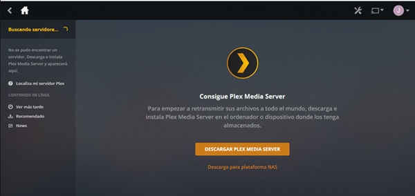

Tengo un problema y no le encuentro solucion, al menos por ahora. He instalado plex en un vps con Centos 6 y en Ubuntu 16.04 y en ningun de los dos casos encuentra el server en ambos casos conectados a 500mbps y con su ip publica correspondiente.
Mi VPS esta funcionando y puedo acceder sin problemas a la_ip_del_server:32400/web/index.html y cuando ingresa alli me envia a plex y se queda buscando servers.
Me indica que no se ha encontrado el server y que descargue e instale Plex Media Server. En que me estoy equivocando?. Instale Emby en otro VPS sin problema, pero quiero probar Plex, inclusive he adquirido Plex Pass.
Si se supone que ya descargue e instale el PlexMediaServer en el VPS y puedo acceder a este VPS desde un navegador (descartando problemas de firewall), en que puedo estar fallando para que solo me de la interfaz web, pero no me permita administrar el server?.

En mi caso fue que no tenía un escritorio remoto en el vps de linux. Una tontera de mi parte, me estaba conectando al vps a través de la interfaz web, por lo tanto no te permite ver el servidor como administrador.
Si es eso lo que te sucede, le instalás una interfaz gráfica al vps en linux y luego te conectás remotamente al vps e ingresas con credenciales de administrador y así podés entrar a 127.0.0.1:32400/web
