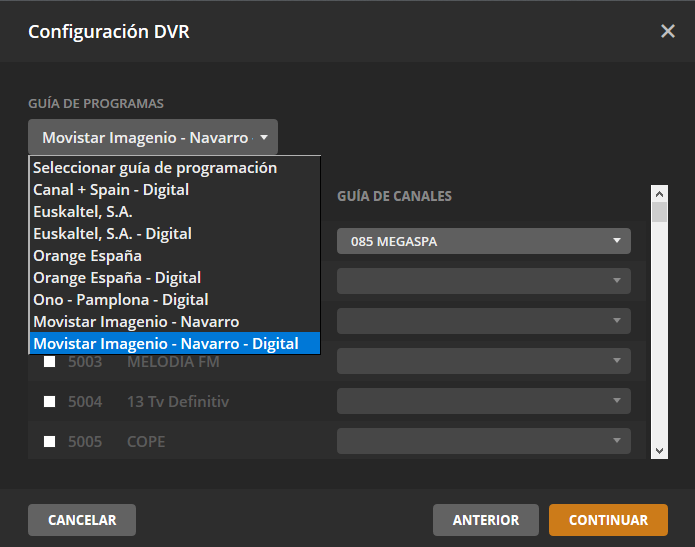

El problema que tengo es que al configurar el DVR a la hora de seleccionar la guía de programas no aparece la guía de TDT.
Aparecen la de Movistar, Ono, Orange pero no sale los del TDT.
¿Alguien sabe cómo solucionar esto?
Un Saludo.

De momento solo tenemos EPG para canales pagos, luego tendrás que crear un EPG manual para TDT. Esperamos poder solucionarlo en el futuro.
OK, pues a esperar.
