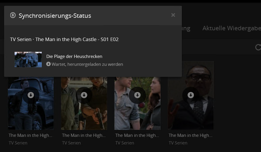

Also das Tablett hat jetzt seid gestern nicht synchronisiert, obwohl es an war.
Auf dem Tablett sieht das so aus:
Und wenn man auf den Synchronisieren Button klickt (rechts oben), dann erscheint:
Auf dem Server sieht es so aus:

Dann erscheint immer “Synchronisierung abgeschlossen” wie oben auf dem mittleren Bild. Nach ein paar Sekunden erscheint dann “Gerät inaktiv”, wie auf dem obersten Bild.
