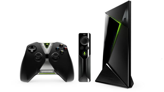

Hoffentlich keine blöde frage, aber wird zum transkodieren die cpu oder die gpu verwendet? Der i7 rechner hat eine 1070 verbaut, der i5 läuft nur mit der intel hd530. Und gerade habe ich gelesen dass nvidias shield mit der grafikeinheit transcodiert. Ist das richt?
“Dank der modernen Grafikeinheit des Tegra-X1-Prozessors eignet sich das Shield Android TV auch zum Echtzeit-Transcoding für Inhalte des Plex Medienservers. Die Video-Engine verarbeitet 4K-Videos in den Formaten H.264, HEVC und VP9, je nach Format und Bitrate transkodiert sie sogar zwei Streams gleichzeitig.”
Derzeit nur mit der CPU.
…dass nvidias shield mit der grafikeinheit transcodiert. Ist das richt?
Die Shield ist eine von wenigen Geräten wo die Grafikhardware zum Transkodieren verwendet werden kann.
Es ist offiziell nicht bekannt, ob und wann das auch für “normale” PCs möglich sein wird.
