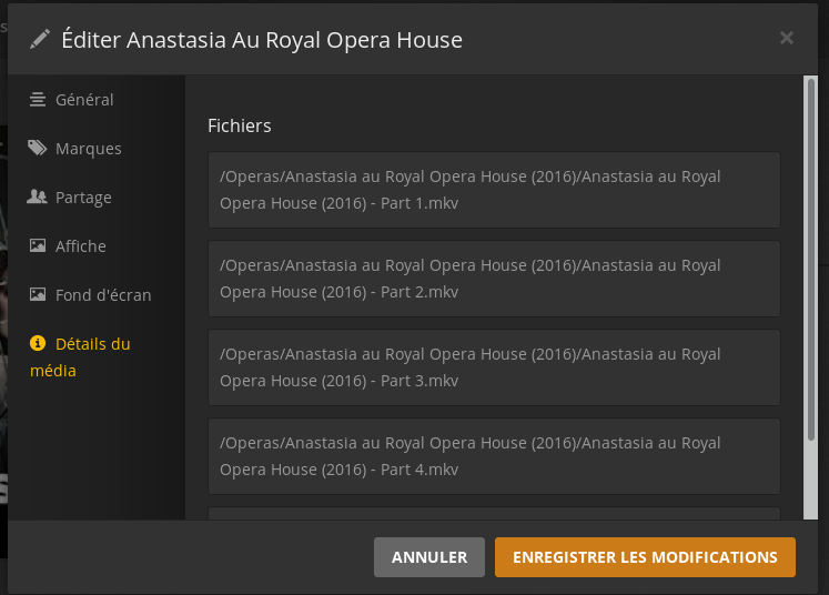

Tu devrais résolument te renseigner avant de dire des choses :wink: Là-aussi tu as tout faux :smiley: le part 1 et 2 permet justement à Plex de reconnaitre que c’est en fait un unique média et donc de les combiner pour la fiche descriptive et la lecture ! Le problème ici de Joesless est justement que ça ne marche pas sinon tu obtiendrais quelque chose comme ça:
