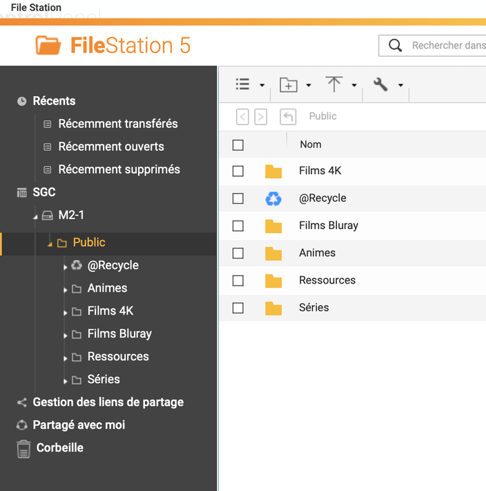

Utilisateur d’un DS218 Synology depuis des années, Plex fonctionnait à merveille. Je suis passé sur un QNAP TS-664 cette semaine, et j’ai réussi à installer Plex dessus sans aucun probleme. Sauf qu’au moment de vouloir installer un agent pour les Anime… Rien à faire, impossible de trouver où Plex est installé sur un QNAP.
Quand je regarde dans File Station, je ne vois qu’un seul dossier “Public” vide. j’ai affiché les fichiers cachés, rien. J’ai fouillé des heures sur internet, rien. Parfois, certains donnent des chemins d’accès mais je ne sais pas où copier ça. Quand j’essaie avec la barre de recherche du NAS ou de File Station il ne trouve rien d’autre qu’un dossier Public.
Quand je me connecte via un FTP il ne trouve également qu’un dossier Public.
Je ne sais pas comment afficher, comme sur l’image jointe, la racine de mon NAS avec les fichiers et dossiers des applications installées, pour y glisser/déposer mon agent que j’attends de pouvoir mettre.

Pourriez-vous m’aider ? Je me doute que ce doit être tout bête mais je ne trouve rien… J’ai également affiché les dossiers cachés.

J’ai finalement trouvé tout seul, par hasard ! J’ai cherché pendant 2 jours et je trouve la réponse juste après avoir posté mon message… Il faut aller dans les préférences de l’utilisateur, modifier l’autorisation du dossier partagé, et cocher la case pour Plex. Miracle ! Il apparait ensuite.
If I may add,
This is what you need. You didn’t read down far enough.
PlexData shared folder.
