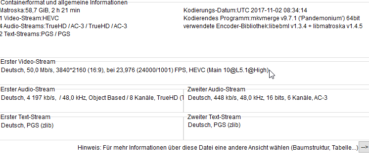

Hallo,
kurzer Überblick:
Plex Media Server: Version 1.9.6.4429
Plex App (Apple TV 4k): v.1.19 (73565)
Video Datei Informationen.
Meine tvOS.xml (siehe Anhang)
Warum funktioniert DirectPlay bei diesem File nicht ? Muss ich die tvOS.xml noch anpassen ? Oder wird das von Plex Server noch gar nicht unterstützt?
Welche Erfahrungen habt ihr gemacht?
Apple TV cannot play MKV files
Der Apple TV 4k kann keine mkvs via “Direct Play” (wurde ja schon erwähnt).
Ich bin da auch schon seit 2 Wochen dran und bekomm es nicht zu 100% hin.
Im Prinzip muss der PMS die Media Streams aus der mkv in eine mp4 schieben, das kann der PMS ja ganz gut via “Direct Stream” [1], hier stimmt aber noch was nicht den flags für den HEVC Codec im mp4 Container weswegen das Bild dann z.B. bei mir immer schwarz bleibt.
Bei Apple wird ganz genau beschrieben wie der Container und die Media Streams darin geflaggt sein müssen damit es funktioniert [2]
Meine derzeit verwendete tvos.xml sieht so aus: https://pastebin.com/51CScWs2
hier wird aber x265 in x264 konvertiert (4k bleibt!), wodurch die Qualität jedoch gerade bei HDR Content reduziert wird.
Meine test tvos.xml welche unter anderem ein schwarzes Bild bei Direct Stream verursacht sieht so aus: https://pastebin.com/7itTdHZ6
Note: HEVC in der tvos.xml reicht, h265 kennt der PMS effektiv nicht.
