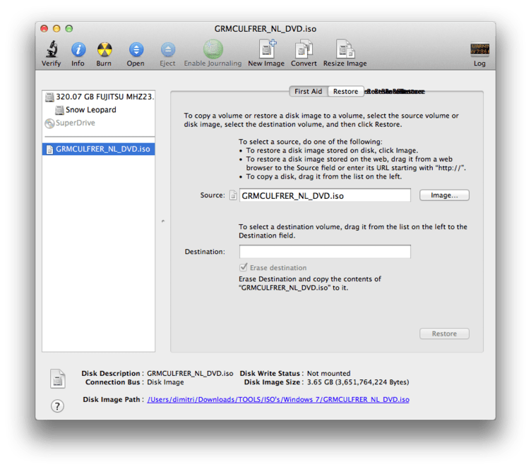

open dus disk utility en sleep je rapunzel.iso naar de linkerkant van het het scherm. zo dus:

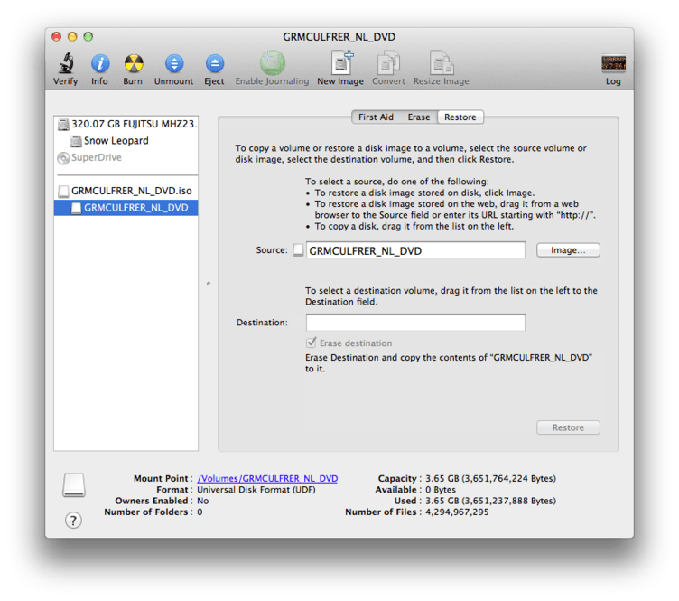

daarna zie je bovenin het scherm van disk utility een knop open. klik daarop en je iso wordt gemount. nu verschijnt onder de eerdere entry een tweede. zo dus:

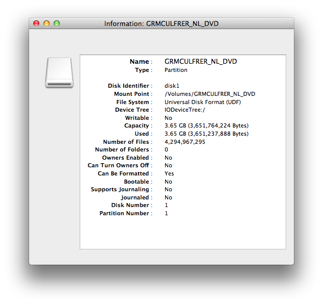

wanneer je nu op de knop info klikt zou het volgende scherm moeten verschijnen:
bij mijn voorbeeld zie je dus dat het file system universla disk format (UDF) is. bij jou verwacht ik daar ISO-9660 Joliet iets van dien aard te zien. als dit allemaal is gelukt, gaan we een poging wagen je iso te converteren naar een plex welgevallig formaat.hiervoor hebben we de terminal nodig. (dit kun je zo opstarten: CMD+spatie en dan terminal in typen, daarna enter)daar typ je het de letters “cd” in (zonder aanhalingstekens!) en een spatie maar doe verder nog niks met dit scherm.open een finder scherm er naast en zoek de map waar je rapunzel.iso in staat op. de map waar deze iso in staat sleep je naar je terminalscherm.je zult zien dat er nu in je terminalscherm iets wat op het volgende lijkt staat:
