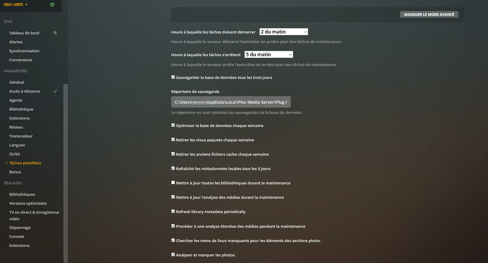

Je ne sais pas si c’est ce que tu cherches, mais regarde peut-être du côté des tâches planifiées en modifiant le chemin des sauvegarde, cela te fera peut-être gagner un peu de place ?
Sinon, je ne sais pas si le déplacement de la totalité de l’installation est possible…
