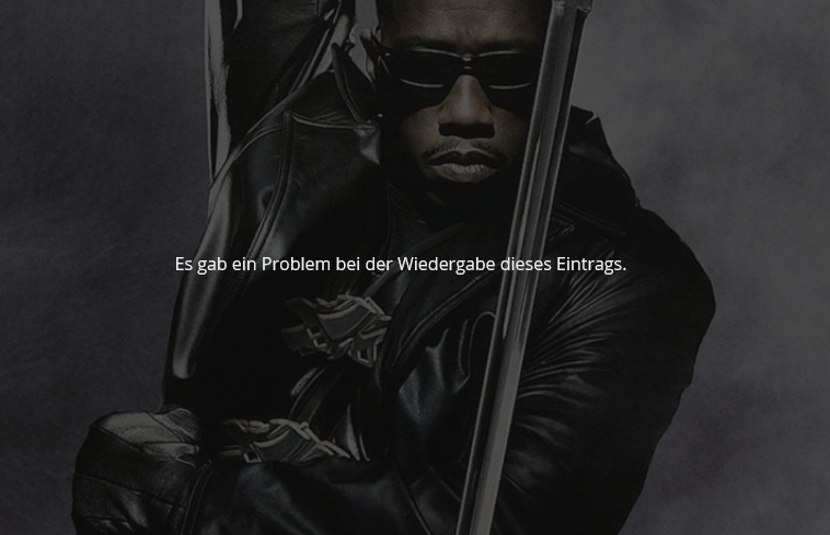

Ich habe auch das gleiche Problem !
Seit dem Update auf Version 0.9.14.6 kann ich auch keine Filme
mehr abspielen.
Musik wird aber noch abgespielt!?
Davor lief alles bestens :frowning:
Edit:
Ich habe es gerade noch einmal getestet !
Die Medien werden über Dreamplex auf der Dreambox ohne Probleme
abgespielt, nur über den Browser bekomme ich die Meldung “Es gab eine Problem bei der Wiedergabe dieses Eintrags”.
Auch die Android Plex App kann nichts abspielen.
Hier noch ein Bild:
