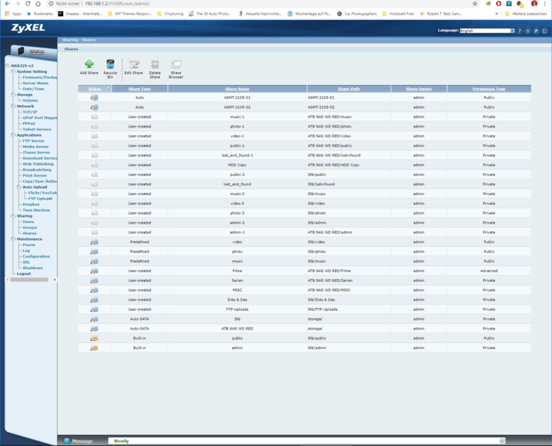

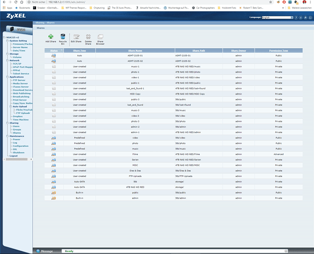

genauso habe ich es gemacht. Der Link “\192.168.1.2\5tb\video\2160p\Filme” wird im Chrome-Browser angezeigt. Mein Plex läuft auf dem Rapsberry Pi 3.
Es erscheinen leider keine Medien. Irgendeine Idee was ich falsch machen könnte? Unter Kodi läuft die Einbindung wunderbar. Dort werde ich auch nach BN & PW gefragt. Hier leider nicht. Ordner sind aber “auch public”.

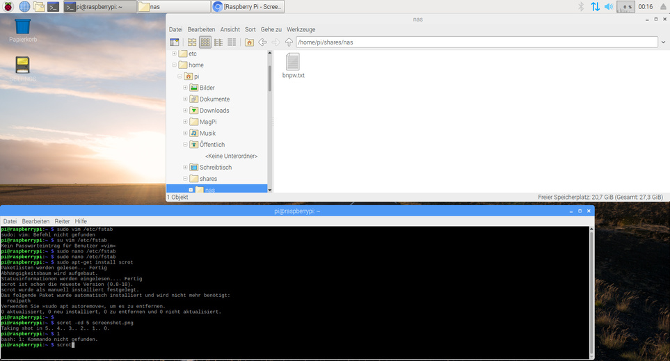

Bei mir steht nun “//192.168.1.2/5tb /home/pi/shares/nas cif auto, defaults,nofail,credentials=/home/pi/shares/nas/bnpw.txt,uid=plex 0 0”
Funktioniert leider nicht. Ich muss ja auch in dem eingebunden Ordner auch den Inhalt des NAS sehen und das tu ich leider nicht (auch nicht nach einem Neustart).

Habe aus auch mal mit dem Root-Nutzer probiert: Raspberry Pi: Root-Rechte an Benutzer vergeben

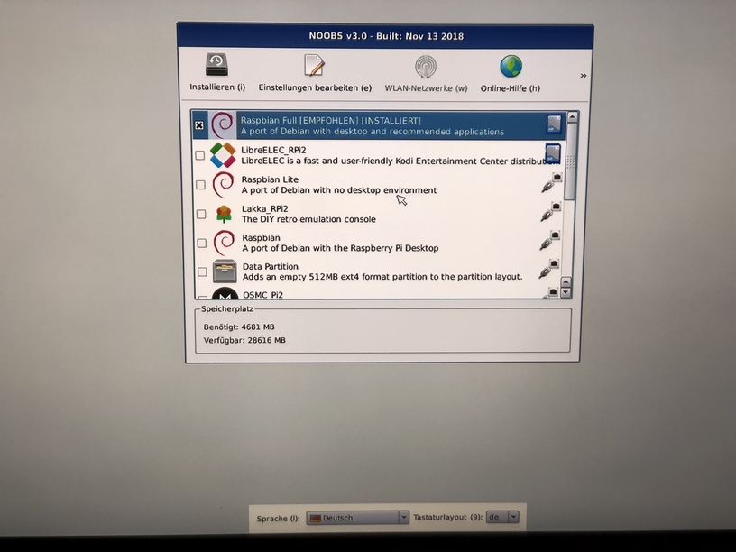

Ich habe systemctl status home-pi-shares-nas.mount in der cmd-line.txt eingeben, weil ich in der Konsole nichts eintippen kann.
Kann nur, wenn die Erdbeere kommt, Shift drücken um hier hin zu kommen :man_shrugging:t3:
