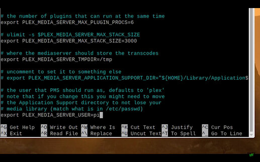

in “/etc/default/” gibt es bei mir nichts mit plexmediaserver.
So soll die zu editierende Datei u.a. wohl aussehen:
Wo finde ich die Datei plexmediaserver damit ich den User von “plex” nach “pi” ändern kann?
