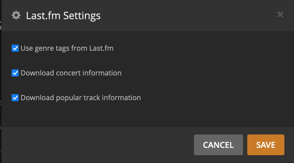

Jedenfalls sind dies die last.fm Einstellungen im Agenten:
