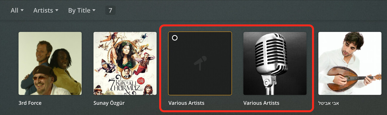

Ich habe gerade eine neue Musik Mediathek angelegt und bekomme kurz nach dem Start des Einscannens dieses angezeigt:
Ich vermute, der Various Artists mit dem Mikro ist der von Plex korrekt identifizierte und der ohne Bild ist ein pseudo VA-Künstler ?

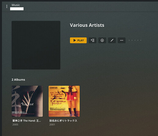

Klick in die VA’s bringt dies:
und dies:

Wie kommt der “doppelte” VA zustande und
wie kann ich (Plex dazu veranlassen) das zu unterbinden und nur einen VA anzulegen/zu nutzen?
(ausser die beiden händisch zusammenzuführen, ich möchte entweder die Metadaten der Dateien korrigieren, oder den PMS richtig einstellen)
Bei allen Alben ist der AlbumArtist “Various Artists” und das sieht -für mich- korrekt aus.

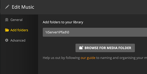

Achso, falls es wichtig ist, die Einstellung zum Einlesen der Test-Mediathek sieht so aus:
Also \Server\Pfad\0
auf den Produktiv-Servern lautet dieser Pfad allerdings \Server\Pfad\ damit alles abgegrast wird.

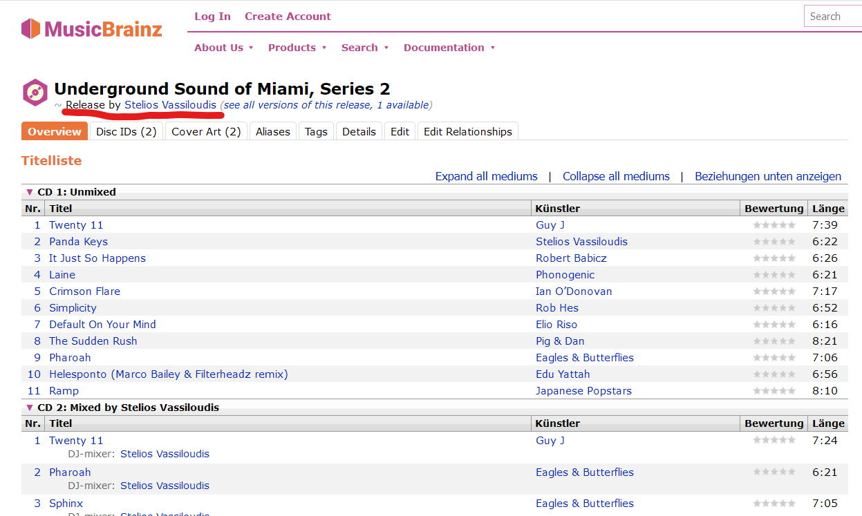

Ich würde mich da ganz nach Musicbrainz orientieren:
Setze den Albumkünstler für alle Titel auf Stelios Vassiloudis, aber erhalte die (Track-)Künstler.

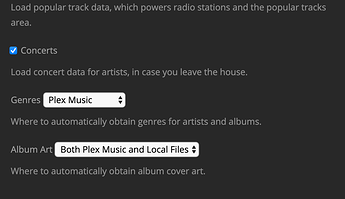

Die Problematik ist m.E. ja folgende: Entweder stelle ich in der Musik-Bibliothek ein, dass PMS lokale Tags berücksichtigen soll, oder aber MB benutzt werden soll.
In beiden -ausgiebig getesteten- Fällen ist allerdings die eine Hälfte der Alben falsch einsortiert, oder die andere :-}
Wie man es macht…
m.W. ja. D.H. wenn du mittels Picard dieses Tag schreibst, erkennt Plex das.
Wenn du “lokale Tags” deaktivierst, musst du dich bei der Einsortierung absolut an Musicbrainz orientieren.
Wenn du sie dagegen aktivierst, kannst du auch wahlweise einen von MB abweichenden Albumkünstler wählen. Dabei müssen dann aber das eingebettete “Albumkünstler”-Metatag und die Einsortierung der Dateien in das “Albumkünstler”-Unterverzeichnis absolut miteinander korrelieren, sonst ist das Ergebnis ein großes Tohuwabohu.
