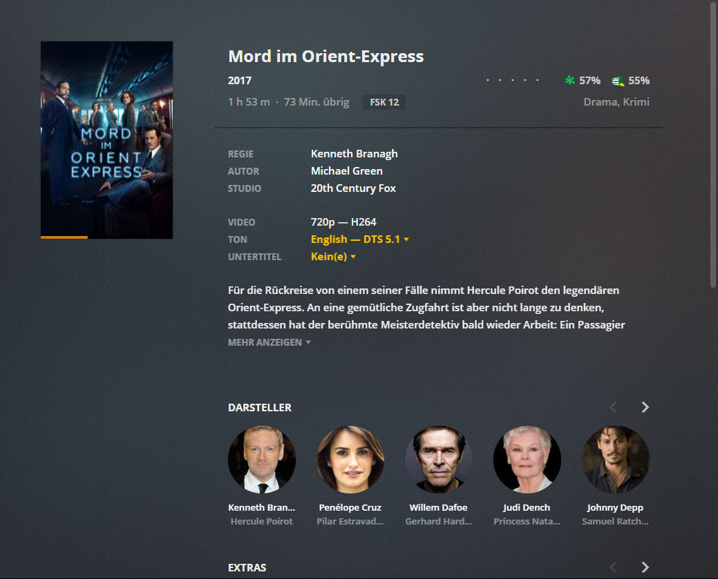

Hallo Leute,
ich bin erst seit rund einer Woche Plex-Nutzer und hab hier schon allerhand gelesen. So auch die Anleitung für deutsche Filmtitel, Genres und FSK. Hab alles so eingerichtet wie beschrieben und alle Filme wurden auch sauber erkannt. Die Altersfreigabe und die Genres sind jedoch weiterhin amerikanisch/englisch. Nach ein bisschen herumprobieren stellte sich heraus, dass das OFDB-Plugin irgendwie garkeine Funktion hat. Die Filmtitel werden auch ohne das Plugin auf Deutsch erkannt und die Beschreibung wird auch nicht von OFDB übernommen, wenn ich einen Haken setze.
Ich nutze die Plex-Server-Version 1.12.2.4929. Hat noch jemand diese Erfahrung gemacht?
