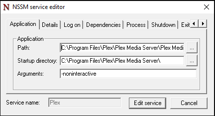

Das geht so:
grafik
Fehlermeldungen findest du im Hauptlog Plex Media Server.log
Vielen Dank, dann hab ich es instinktiv dann doch noch richtig gemacht.
