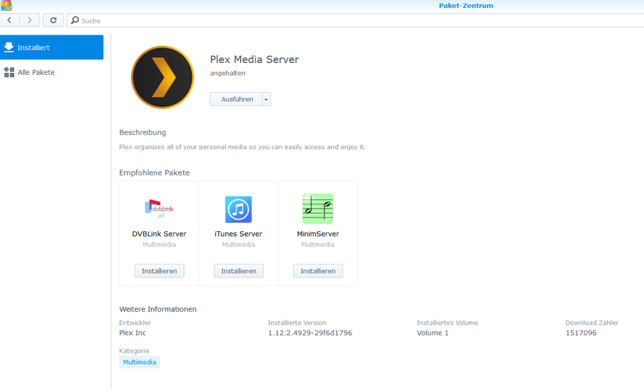

auf meinen 4 Samsung TV’s erscheint beim starten der App “Plex” das es keinen Server gibt.
Seit 2-3 Jahren läuft Plex eigentlich ziemlich stabil.
Gehe ich über den PC mittels Dateiexplorer auf die Synology sind die ganzen Filme korrekt auf dem Server.
Die App “Plex” ist auf dem Server als angehalten.
Irgendwie komme ich nicht weiter … was ist denn da nun wieder los ???
Hat deine Syno zufällig ein OS Update erhalten?
Ist die installierte Plex Version eine 32bit Version?
Wenn ja: Plex läuft auf einem 64 bit OS nur noch als 64 bit Version.

Wo kann man denn sehen welche Version von Plex man hat … die 32 oder 64 bit ???
Das kann ich dir leider nicht sagen, ich leite nur die Info weiter.
In dem verlinkten Artikel steht, wenn man sich nicht sicher ist, welche Version installiert ist, sollte man sicherheitshalber die 64 bit Version downloaden und installieren.

Moin,
ich habe einfach die 64bit Version drüber installiert.
Nun scheint alles wieder zu funktionieren.
