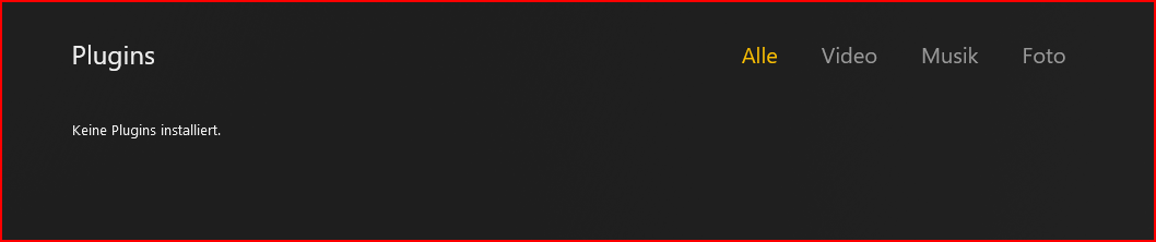

ich wollte mal fragen, um in Plex eein zusätzliches Plugin zu installieren habe ich mich an die Anleitung gehalten und das entpaket Zipfile in den Plugin Ordner geschoben.
Aber selbst nach einem Neustart sind keine Plugins installiert.
Was mache ich da falsch das es nicht funktioniert? Danke.
mfg
Plex hat den Support für Content Plug-ins in 2018 eingestellt.
Du kannst noch Agenten von Drittanbietern in den Plug-ins Ordner legen und die können verwendet werden (tauchen dann in den Agenten-Einstellungen auf).
