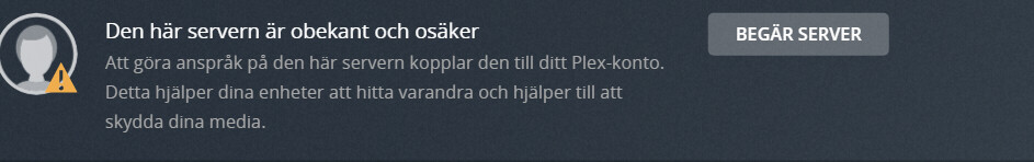

Jag försöker göra något radikalt - installera om PLEX på alla enheter och håller på att installera om på NASen men det verkar ju inte funka. Jag skall “begära server” ( se bild) Jag gör det men det händer inget. Något förslag var jag skall leta. Just nu är denna fråga prio för mig
