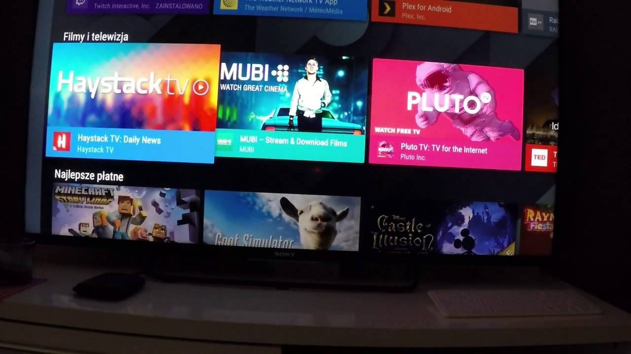

Wracam bo znalazłem coś takiego jak zainstalować aplikacje z telefonu na TV
  • nie mam androida, żeby to wypróbować ale myślę, że warto zrobić takie coś tylko upewnij się ze plex w telefonie jest wersji 5.5.0, robisz backup a potem zgodnie z wskazówkami z Youtuba instalujesz na TV :slight_smile: daj znać czy podziałało.
