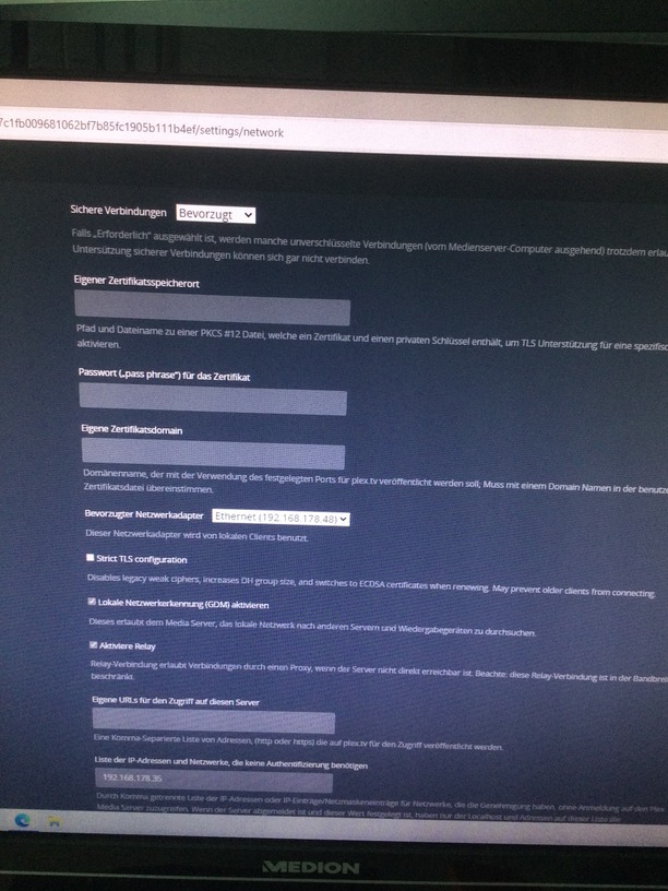

Kann ich dir leider nicht sagen, da ich das nicht sehen kann. Was steht in
Einstellungen - Server - Netzwerk - ‘Erweitert’ - “Liste der IP-Adressen und Netzwerke, die keine Authentifizierung benötigen”
bitte Screenshot machen.
Was mir auch aufgefallen ist, dass deine Player Version uralt ist. Normalerweise solltest du wenigstens Version 2.012 auf dem Fernseher haben.
Das sieht alles gut aus.
