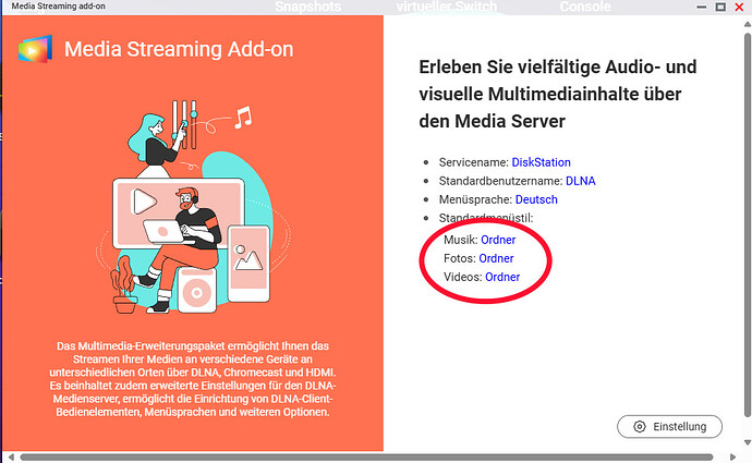

Wenn dein DLNA-Client im Sony-TV abstürzt: Hast du deine Medien im QNAP-NAS indexiert? Hast du die Medienquellen in der Multimedia Console (QNAP) eingerichtet? Ist das “Media Streaming add-on” installiert (Standardmenüstil = Ordner)?
Die systeminternen Mediaplayer suchen ihre Videos nur im Ordner “video”. Und das legt der QNAP znd auch die Synology auch so an. Ich habe einfach meine Medien dahin verschoben.

Das Media Streaming Add-On ist auch an. Bei der Menüstruktur finde keinen Punkt “Ordner” zum einstellen - habe es auf Default für den Sony TV “Wohnzimmer 2” bzw. auf Simple bei den Browsing Settings.

Mit “Ordner” meinte ich das hier:
Freut mich, dass du wenigstens den DLNA-Server am Laufen hast. :wink:
