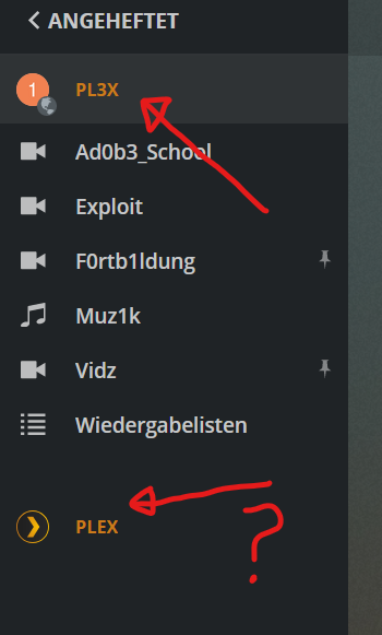

Oh, da fällt mir doch noch etwas ein…vielleicht weißt du nen Rat. Ich hab plötzlich zwei Server in meiner Liste. Kann aber auf den zweiten nicht zugreifen und ihn auch nicht entfernen oder löschen.
(Der untere ist der den ich icht etfernen kann)…
Screenshot 2020-12-12 174913
Das ist ein Platzhalter für die Medien die direkt auf plex.tv angeboten werden. Offensichtlich hast du alle Online-Medienquellen hier https://app.plex.tv/desktop#!/settings/online-media-sources deaktiviert, so dass nur noch der Platzhalter übrig ist.
Aber du bist sowieso nicht in der Standardansicht der Seitenleiste. Klicke einmal oben auf “Angeheftet” um zurück zu wechseln.
Doch doch, ich bin in der Regel schon in der Standardansicht, wollte nur eben überprüfen welche Mediatheken angeheftet sind und welche nicht. Deswegen der Blick auf diese Seite… Stimmt, du hast Recht, Online-Medienquellen habe ich alle deaktiviert. Das einzige was interessant sein könnte, wäre das Live-TV, aber das bekomm ich nicht zum laufen so das ich die deutschen Standard Sender schauen kann.
Aber danke, jetzt ergibt es auch Sinn das das zweite Plex da ist :slight_smile:
