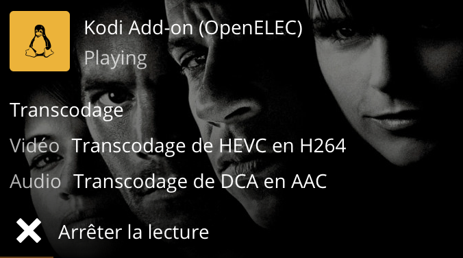

Bref tout va bien pour les films en X254, mais des que je lis des films en X265 mon serveur ce met a transcoder (normal la cubes n’est pas assez puissante pour le lire).
Mon soucis est que le son encodé est du DTS et j’aimerai savoir si en sorti du transcodage je peux avoir ce type de format de son, car dans l’onglet “lecture en cours” je vois que le son des du AAC (2CH) … et comme j’ai un home cinema 5.1 c’est un peu du gâchis … ^^

D’accord, mais j’ai l’impression que PMS transcode le DTS en AAC mais juste 2 CH … pourquoi ne fait il pas au minimum du 5.1 ?

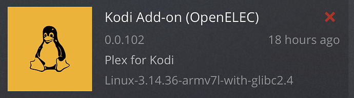

En fait cela dépend de deux choses: Les réglages de ton app sur ton Cubox et la façon dont le lecteur est vu par le serveur Plex ! Comment appairait-il dans les Appareils de ton serveur Plex ??
Est-tu sûr aussi que ton Cubox est capable de sortir du 5.1 ??
Mon cubox lit très bien les 5.1 DTS et AC3 et EAC3 quand s’est en encodage X264. Mais dès que je passe sur du X265 le son est forcément en AAC 2 channel…
Et ma cubox est vu comme lecteur dans les appareils :
