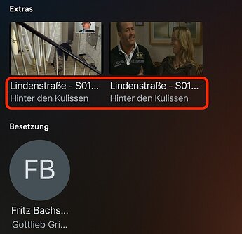

Ich bräuchte ein iPad oder so, damit das Display in der Lage ist, die wichtigen Informationen komplett darzustellen.
Innerhalb der Staffel 1:
Innerhalb der Folge 1:
Dass, was ich erkennen kann, ist, dass ich die Aussage von @tom80H wohl falsch verstanden habe. Es wird -augenscheinlich- immer der komplette Dateiname angezeigt und nicht nur der Teil hinter dem “Basisnamen”.
Auch enthalten die Basisnamen hier auch technische Daten, die ich -der einfachheit halber- hier in meinem Beispiel weggelassen habe:
Lindenstraße - S01E01 Herzlich willkommen [deu AC3 576p DVD MPEG-2].mkv
Wenn nun so etwas über den viel zu winzigen Bildschirm scrollt, dauert es halt einige Zeit, bis ich sehe, wie der gesamte Titel des Specials aussieht…
Wie gesagt, könnte ich es schneller erkennen, müsste ich hier nicht wie mit einer Pinzette hantieren um rostige Schrauben nachzustellen ;-}

iOS - Folgen-Extras
Ich hatte den alternativen Anfang ursprünglich Firefly - Der Aufbruch der Serenity (2002) - s01e01 - Serenity - Szene 1 - Alternativer Anfang-deleted.mkv genannt. Durch den zusätzlichen Bindestrich zwischen “Szene 1” und “Alternativer Anfang” kommt der Agent wie beschrieben durcheinander und würde dann wieder den kompletten Episodennamen zeigen (nicht den Dateinamen des Extras).

EDIT: Zurückmeldung:
so funktioniert es
Lindenstraße - S01E01 Herzlich willkommen [deu AC3 576p DVD MPEG-2] - Kommentar Geißendörfer-behindthescenes.mkv
so funktioniert es nicht:
Lindenstraße - S01E01 Herzlich willkommen [deu AC3 576p DVD MPEG-2] Kommentar Geißendörfer-behindthescenes.mkv
Die Bindestriche machen also in der Tat noch einen Unterschied aus.
