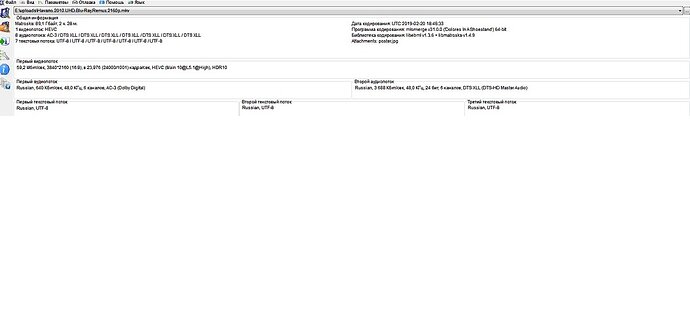

Поддерживаемые контейнеры ТВ на данной модели MP3, WMA, MPEG4, DivX, MKV, JPEG. Звук по указанию производителя Dolby Digital и DTS. Поддерживается сигнал видео 4K 60P, 4K 30P, 2K 60P. Вот HDR нет. Натравите програмvку MediaInfo на файл и выложите здесь то, что она скажет.
Простите, что задержался с ответом. Оповещение не приходило. Значит смотрите, что мне удалось выяснить по работе самого Plex и ТВ. Начну с файла. 4К файл, даже на ТВ HD можно проиграть, если использовать звуковые дорожки типа AC3. Задержка при воспроизведении или не поддерживаемый формат выскакивает, если в контейнере стоит флаг на воспроизведение по умолчанию дороги типа DTS-HD MA, Atmos и подобного формата, что поддерживаются не встроенными кодеками в ТВ, а внешними устройствами. Перед просмотром данного файла
в меню фильма на PLEX установите воспроизведение дорожки AC3. Попробуйте перепаковать файл в матрёшку исключив все дороги, кроме AC3. Или перепакуйте файл в контейнер TS или M2TS с помощью утилиты TSMuxer с сохранением в контейнере вышеуказанных дорожек иcключив из него дороги высокого разрешения.
P.S. Сталкивался с проблемами воспроизведения, если в контейнер зашит постер. Редко, но такое бывает. Исключите и его из состава контейнера. MKV контейнер разбирают утилитой MKVExtractGUI. Собирают MKVToolNix.
Спасибо огромное за ответы! А транскодирование в plex может помочь по переводу не поддерживаемых дорожек?
Собственно в вашем случае PLEX и занимается транскодированием дорожек. Единственно, что может произойти-это не хватка пропускной способности канала между ТВ и компьютером. Это выразится в замирании воспроизведения на некоторое время. Либо не хватки мощности самого процессора при обработке дороги “на лету”. Просто запомните для себя, что ТВ у вас воспринимает нормально стерео AC-3 и простой DTS стерео, видео FULL HD и 4K без HDR. Любое отклонение от этого вызывает транскодирование файла.

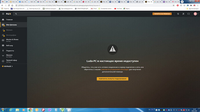

Добрый день! Можете подсказать как от этого избавиться? На теливизоре вроде соединение с сервером есть, а список фильмов не выводит. Что можно сделать? Заранее огромное спасибо!
Интересный адрес расположения в сети компьютера на котором установлен PLEX. Вы уверены, что адрес в локальной сети компьютера соответствует адресу в строке браузера, а именно 127.0.01 порт 32400 ? У Вашего ТВ тоже локальный адрес 127.0… ?
