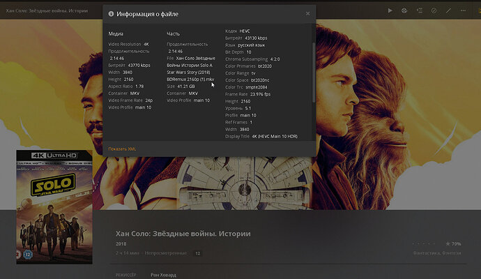

доброго времени суток! никак не могу победить плекс и заставить его проигрывать 4к на устройствах без транскодинга(1080 и ниже проигрывается без преобразования). все нужные галки в настройках сервера стоят, файлы видео сконвертированы по рекомендациям зарубежных коллег из страны вероятного противника, субтитры вырезаны, аудиодорожки с другими языками-тоже. в итоге, при воспроизведении, плекс утверждает,что идет транскодинг,однако битрейт отображает оригинальный. проц тем временем задыхается и ни о каком плавном проигрывании нет речи. помогите советом
Развлекаюсь сейчас тоже с 4К видео, перепробовал разные конвертеры, в итоге остановился на следующем способе:
Берем прогу mkvtoolnix-64-bit-25.0.0, запускаем, добавляем BDRemux,выкидываем сабы, сторонние звуковые дорожки, главы и прочую ерунду. Пересобираем файл и смотрим.
Единственный момент, если смотреть на стандартном клиенте под LG TV (Plex), то конвертация идет, но нагрузка приемлимая. Если смотреть через Xplay - то идет прямой поток и нагрузки ни какой нет
