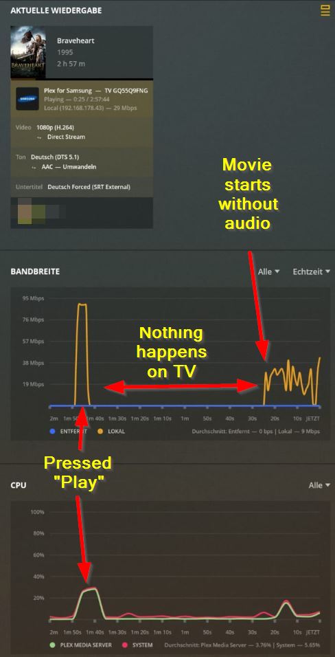

Nun habe ich aber per Zufall bemerkt, dass wenn ich bei Braveheart DTS 5.1 wähle, dass die Transkodierung startet, aber dann scheinbar abbricht:

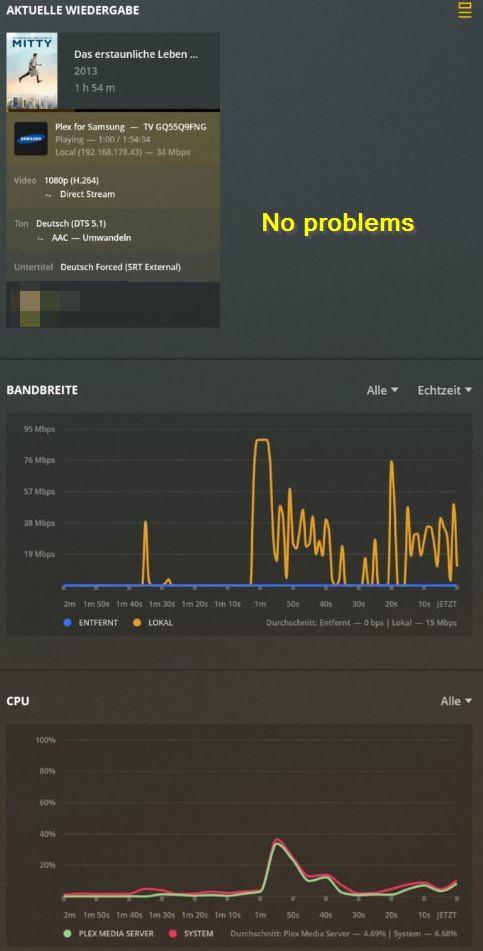

Bei der englischen DTS-HD MA 5.1 Spur ist es das selbe. Nun dachte ich es liegt vielleicht an DTS 5.1, aber bei einem anderen Film gibt es keine Probleme und auch keinen allein stehenden Ausschlag bei der CPU-Auslastung (da der Film sofort mit Ton startet):
Wie finde ich jetzt heraus ob der Fehler durch den TV oder durch Plex verursacht wird. Rein “optisch” wirkt es auf mich wie ein Bug im Plex Server. Was meint ihr?
