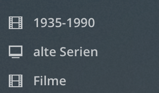

Mein Problem ist nun, dass mein aktueller Sync-Ordner vorhanden ist sowie der alte Filmeordner und ich keinen Plan habe wie ich den entferne.
Über mein NAS habe ich ein ähnliches Problem. Dort habe ich über meinen Webbrowser einen Ordner umbenannt, also in meinem Falle hieß der vorher “1935-1990” und habe daraus “1935-2000” gemacht. In der Cloud Sync heißt er aber immer noch “1935-1990” und das ist jetzt auch schon mehrere Wochen her.
Habt Ihr eine Idee wie ich diese Probleme in den Griff bekomme?

Hier der Ordner wie es auf dem NAS heißt:
Und hier wie es in CloudSync benannt ist (alt):
