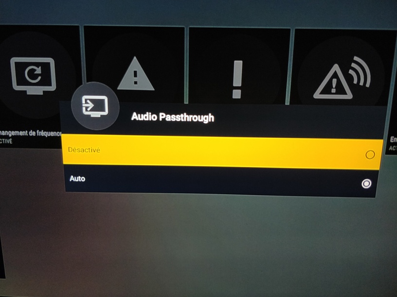

J’avais le même soucis sur une box sous android.
Ma solution à été de désactiver l’audio passthrough dans les paramètres.

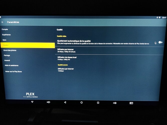

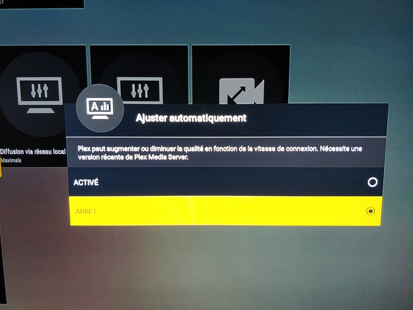

Bon les amis, en attendant un correctif de la part de la team Plex, j’ai trouvé une parade après avoir bidouillé les configurations dans tous les sens.
  1. rebasculez en mode MOBILE (en mode TV vous ne pouvez pas repasser en mode mobile, il faut supprimer les données de l’application) (pas le cache, j’ai bien dis les données.)nb:@teamplex: merci d’ajouter l’option dans ce mode svp
  2. dans les paramètres, desactivez l’option d’ajustement automatique de la qualité.
  3. dans paramètres->avancé->lecteur décochez les 2 cases dans la partie “autre lecteur”.
  4. passez l’Audio Passthrough sur “desactivé”
  5. dans support audio optionnel, decochez toutes les cases !
  6. fermez l’appli et réouvrez l’application, ça devrait fonctionner..et avec du son.
Merci pour l’astuce ça a marché pour moi :wink:
