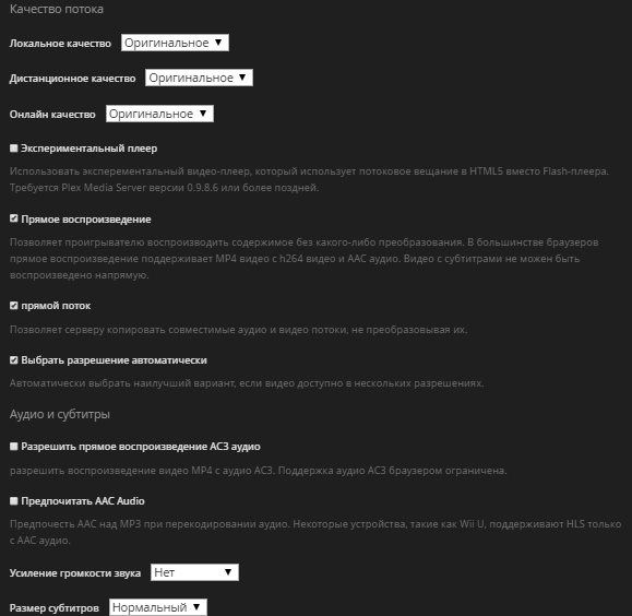

Если надо могу картинки настроек сервера и клиента показать
Уточню , первый фильм не 10 Гб а 3,7 Гб, второй 12 Гб
Настройки с сервера plex
