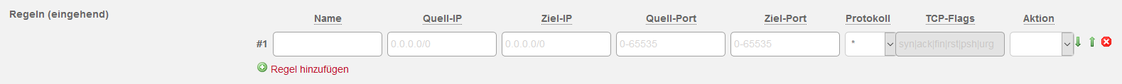

In der Firewall habe ich die 65001 über tcp auch drin.

Wenn ich das bei mir anweden will, würde ich es so eintragen:
#iptables -S DOCKER| grep 172.17.0.2 - EINS
$iptabels -A DOCKER -d 172.17.0.2/32 !-i docker0 -o docker0 -p tcp -m tcp --dport 32400 -j ACCEPT
#iptables -t nat -S DOCKER| grep 172.17.0.2 - ZWEI
$iptabels -A DOCKER ! -i docker0 -p tcp -m tcp --dport 32400 -j DNAT --to-destination 172.17.0.2:32400
#iptables -t nat -S POSTROUTING| grep 172.17.0.2 - DREI
$iptables -A POSTROUTING -s 172.17.0.2/32 -d 172.17.0.2/32 -p tcp -m tcp --dport 32400 -j MASQUERADE
Eins & Zwei werden nach einem Restart der Firewall nicht erkannt:
-A: command not found
Das kann jetzt auch mti der Firewall zusammenhängen, aber wären die Regeln denn soweit in Ordnung?
Denn die Fehlermeldung seitens Docker kommt immer noch:
root@Ubuntu-1710-artful-64-minimal ~ # docker start mediathek2
Error response from daemon: driver failed programming external connectivity on endpoint mediathek2 (3f77a71c4e7c1f06e2e3aa2b3f34081374a84d77f272068d44bd4a6fc3bc42e1): (iptables failed: iptables --wait -t filter -A DOCKER ! -i docker0 -o docker0 -p tcp -d 172.17.0.2 --dport 32400 -j ACCEPT: iptables: No chain/target/match by that name.
(exit status 1))
Error: failed to start containers: mediathek2
