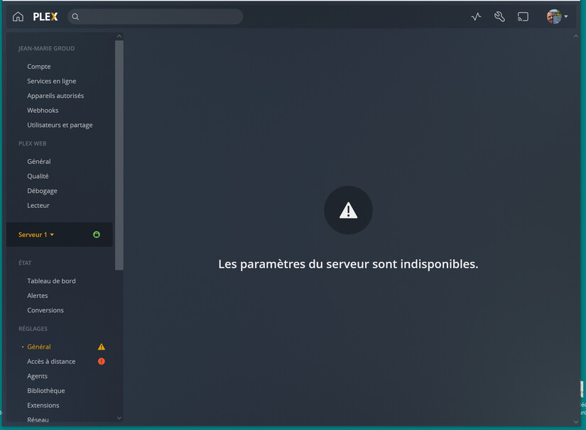

Depuis plusieurs semaines, j’ai le message “ Les paramètres du serveur sont indisponibles. ” lorsque j’essaie d’afficher les paramètres de configuration de PLEX serveur sous Windows.
PLEX fonctionne correctement et la librairie se met bien à jour lors des modifications/ajouts/suppressions de films.
L’erreur apparaît dans toutes les options du menu “REGLAGE” et “GERER”
Par contre j’accède sans problèmes aux options du menu “ETAT” ainsi que “PLEX WEB” et sur mon compte.
Tout fonctionnait bien et sans avoir fait aucune modification de paramétrage, ces options sont devenues inaccessibles…

La modification du registre s’est bien effectué mais j’ai maintenant des points d’interrogation sur mon serveur et le message d’erreur reste le même.
Mon autre serveur PLEX sur un NAS Synolog fontionne bien (vous pouvez le voir sur les images jointes).
Donc toujours bloqué pour gérer mon serveur Windows (nommé serveur 1).

Si j’ai bien compris, dans le lien, il est indiqué qu’il faut ensuite se connecter avec http://localhost:32400/web or http://127.0.0.1:32400/web ce que j’ai fait mais le bouton de réclamation du serveur ne s’afficha pas dans le menu “REGLAGE / GENERAL” car j’ai l’affichage du message d’erreur.
Je me retrouve donc (si j’ai bien compris) avec un serveur non réclamé que je ne peux pas réclamer…

J’ai désactivé toutes les extensions dans firefox, j’ai passé un “CCleaner” pour supprimer tous les caches et cookies.
…Toujours la même erreur sous Firefox. Impossible d’accéder au paramétrage pour avoir le bouton de réclamation.
J’ai testé avec Google Chrome. Même erreur.
