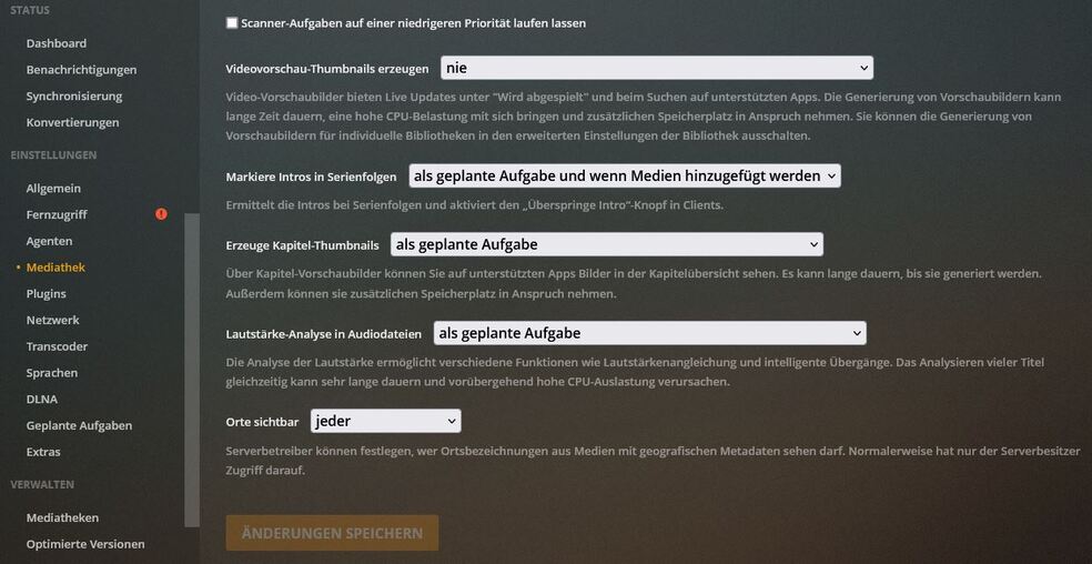

habe jetzt mal mein PMS neu aufgesetzt in der Hoffnung das die Videovorschau-Thumbnails alle erzeugt werden.
Jetzt fiel mir auf, dass immer wenn im Dashboard der orange Kringel nicht erscheint als “Fortschrittsanzeige” es auch keine Videovorschau-Thumbnails erzeugt werden. Auch wenn der Film Vollständig gescannt wird.
Auch werden keine Logs geschrieben, was ich doch seltsam finde.
Weiß jemand woran das liegen könnte?
Im Anhang mal ein BildScreenshot 2021-09-10 100852

Hast du in den Einstellungen die Videovorschau-Thumbnails auch aktiviert?
Hey,
Ja, habe ich.
Mein Problem ist, dass es von einigen Filmen keine erzeugt werden.
D.h. ich sehe bei Film X den orangen Kringel und in der Medien Info " Indexes sd"
und bei anderen kein orangen Kringel und eben kein “Indexes sd”, obwohl sie voll durch den Transcoder liefen.
