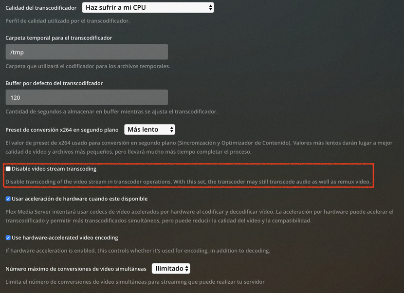

Por error, no habrás activado “Ajustes → Transcodificador → Disable Video Transcoding” ? no? Es algo que introdujeron hace un par de versiones y los usuarios lo están activando por error sin darse cuenta que es. Y lo que hace es precisamente desactivar la transcodificación de video.

Esa pestañita que menciono, al activarla lo que hace es decirle al servidor que nunca trate de transcodificar video. Es decir que el video siempre lo mande por directplay. Por tanto los escenarios en que se necesite por ejemplo convertir el video de x265 a x264 por ejemplo siempre te daría error.
Pongamos un ejemplo de que en tu servidor tienes una película en HEVC 10bit y tienes esa pestañita activada.
Pues bien, en el Plex Media Player de Windows, o Mac, o el reproductor para FireTV que todos ellos son capaces de reproducir HEVC, no habría ningún problema, reproduciría por directplay la película.
Pero si esa misma película la intentases reproducir desde el reproductor de Plex en html para exploradores web, es decir accediendo por app.plex.tv, que no es compatible con la reproducción HEVC, el reproductor pediría al servidor que transcodifique el video, y este al no poder transcodificar la película por tener activada esa pestaña, lanzaría un error como el que mencionas en tu primer post.
Pero esa pestañita solo afecta al video, seguiría dejando transcodificar audio y los subtítulos.
