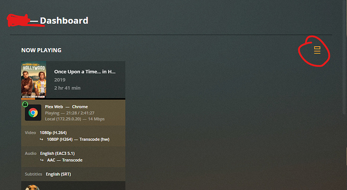

Hast du während der Wiedergabe mal das Dashboard offen gehalten? Dort wird in der Detailansicht genau angezeigt ob der Hardwaretranscoder aktiv ist.

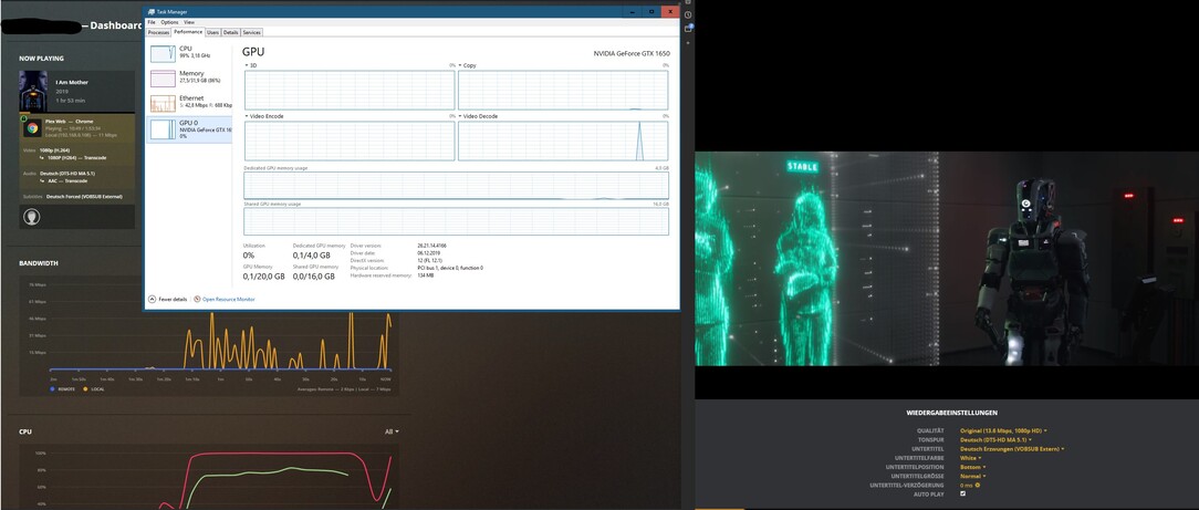

Habe mal das Dashboard auf dem Server offen gelassen, auf dem Bild ist Links der Server mit der GPU wo man auch sieht das der HW Transcoder kurz einen PEAK macht und dann auf die CPU schwenkt. Rechts ist das Video vom Client mit seinen Settings im Player.

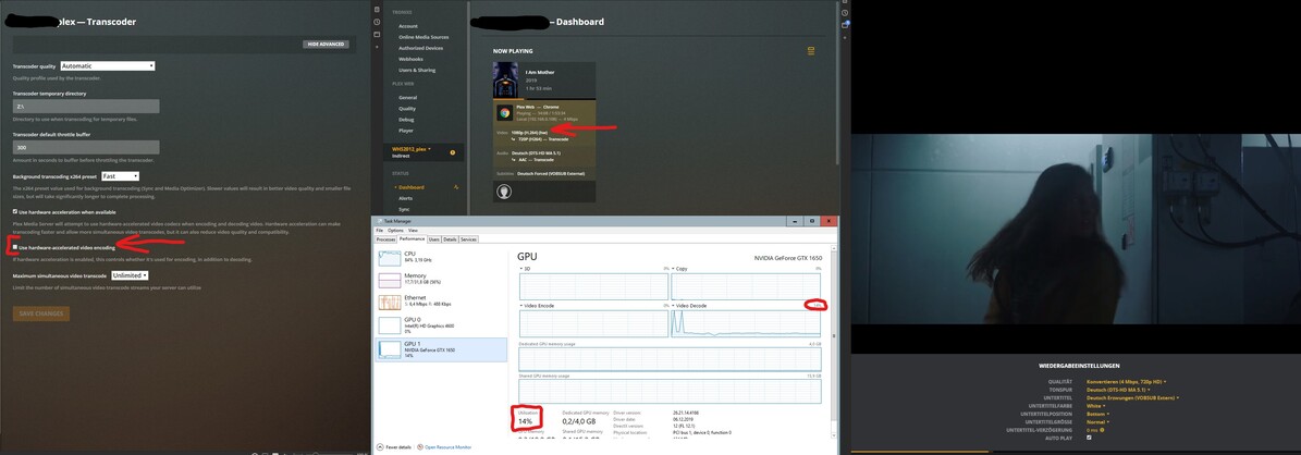

Im Advanced Mode habe ich Use hardware-accelerated video encoding einfach deaktiviert und sieh da, PLEX Transcode nun mit der Hardware.
Hier mal das was ich geändert habe und wie es sich nun auswirkt, auch mit nicht angeschlossenem Monitor.
Ich danke dir recht herzlich für das in die richtige Richtung schubsen. Der Fehler ist meist ein Teufel im Detail. :wink:

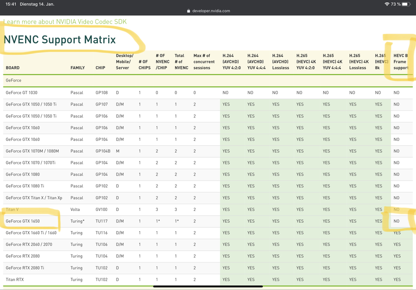

Kann es ggfs. daran liegen das die GPU kein HEVC B kann?
Habe sonst keinen Unterschied gefunden.
Das kann ich dir leider auch nicht sagen. Solange es mit QuickSync geht, ist das aber alles kein Beinbruch. Es würde nicht besser oder performanter mit der nVidia.
