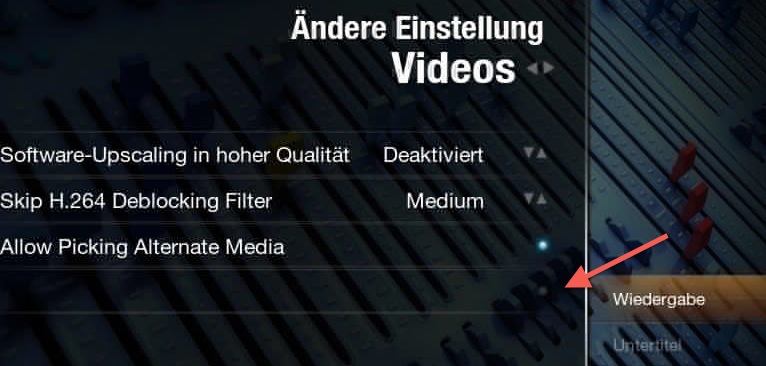

ist es möglich dass du die Hardware Accelleration eingeschaltet hast?
Prüfe doch bitte mal deine Video Einstellungen. Leider ist in 0.9.3.4 ein Fehler im Skin, daher wird dort kein Text angezeigt… Die Einstellung die wir suchen ist die vierte/untere in: Einstellungen / Video - hier sollte kein “blaues Licht” an sein ;(Roter Pfeil)…
also, bei mir sieht das anders aus (siehe anhang)
wenn ich nun das “H.264 Hardware Decoding” deaktiviere, wird der film zwar abgespielt. ruckelt aber wie sau.
