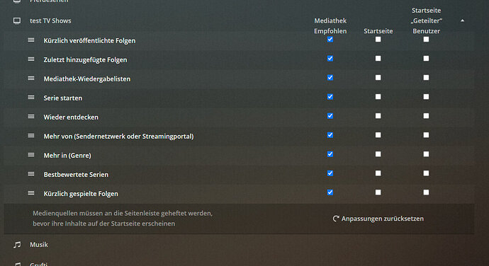

Benutze diese Web App: https://app.plex.tv
Gehe zu Einstellungen - Server - Verwalten - Mediatheken
Prüfe ob hier eventuell das Häkchen fehlt.
Die betreffende Mediathek muss an die Seitenleiste angepinnt sein.
In den Eigenschaften der Mediathek (auf dem “Erweitert” Reiter) darf die Sichtbarkeit der Mediathek nicht deaktivert sein.
Wow es kann so einfach sein, das sich bei dem Mediatheken wenn man vorne drückt das Menü öffnet wo man festlegen kann was wo angezeigt werden soll, hatte ich schon gar nicht mehr auf dem Plan, da war ich ganz zu Anfang mal drin und hab das einmal eingestellt.
Da wurde einiges verstellt, warum auch immer und der Haken bei den Serien war weg.
Erstaunlicher Weise habe ich zuletzt nur die beiden letzten Updates eingespielt und mich mit den Einstellungen gar nicht mehr beschäftigt, kein Plan warum das verstellt wurde…
Ist jetzt aber auch nicht mehr wichtig da wieder alles angezeigt wird wie es sein sollte und ich jetzt diesen Teil des Setups wieder auf dem Plan habe :wink:
