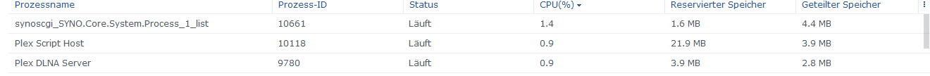

Man sieht folgende Prozesse immer wieder oben in der Liste stehen, nach Last sortiert.

Wenn man Plex anhält ist das NAS so leise, man könnte denken es wäre aus…
Ich habe grade DLNA-Server deaktiviert und das NAS war sofort ruhig
Was sagt mir das jetzt?
Dachte immer das darf ich nicht abschalten, da sonst die Plex App am TV nicht mehr läuft, die stört das aber gar nicht.
Kann es sein das irgendein Gerät bei Plex anfragt?
