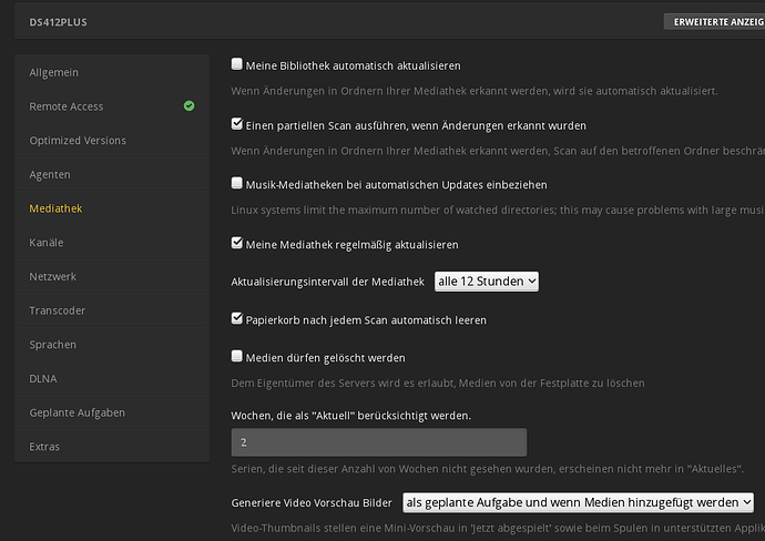

Es hilft auch den PMS so zu Konfigurieren, das nicht ständig auf die Platten zugegriffen wird. (zB. Anlegen von Logs, Aktualisierung der Medienbibliothek usw.) Das alles verhindert das die Platten nicht zu Ruhe kommen.
Ich teste es mal mit meiner Syno DS412+ (Das Vorgänger Modell von deinem).
Habe es eben getestet und es Funktioniert bei mir.
PMS: 09.15.2

Außerdem musst du das Logfile abschalten, ansonsten weckt das zumindest die Systemfestplatte immer wieder auf.
Also ich weiß nicht warum aber jetzt scheint es zu gehen. Warum hast du Automatisches Ausschalten wieder deaktiviert?
Ich habe aber auch “partiellen Scan ausführen wenn Änderungen erkannt werden” auch noch deaktiviert, werde es nochmal testen wenn ich diese Option aktiviere.
