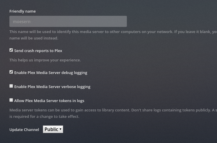

Log Level wird hier gefunden.
Setttings - Server - General - Show Advanced.
Einstellungen - Server - Allgemein - Erweitert anzeigen.
