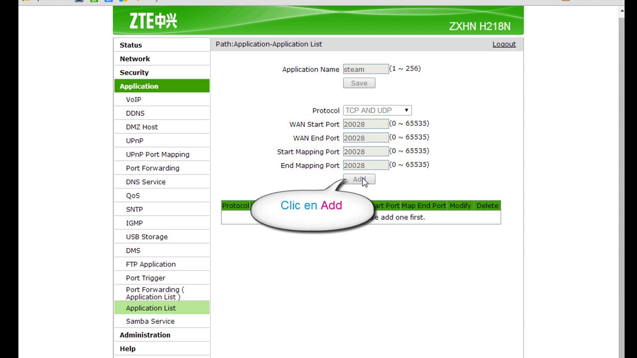

Hola compañero,
Yo tengo un ZTE y me aparece:
Protocol Int. Port Ext. Port IP Address
TCP 32400 19230 192.168.1.131
Esto ya me lo he encontrado puesto así en el menú UPnP Port Mapping. Tengo que añadir algo o modificar?
Lo mejor es abrir el puerto manualmente, y deshabilitar el UPnP, porque puede ser un agujero de seguridad importante.
Abrir un puerto no tiene mucha ciencia:
Protocolo: TCP y UDP
Puerto Externo:32400 (puerto por el que el router recibe la conexión remota)
Puerto Interno: 32400(puerto al que va a enviar la conexión entrante)
IP: (la ip donde está tu servidor)
En el tema de puertos siempre pondría el mismo para evitar confusiones, pero si pones distintos debe estar dentro del rango 20000-50000.
Tampoco te olvides de abrir el puerto en el firewall del dispositivo donde tienes el servidor. Lo normal es que el propio programa los abra, pero nunca se sabe.
