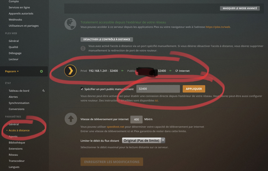

Peux-tu nous dire ce que tu vois dans paramètres / général / Accès à distance ?

Merci pour ta première réponse, voici la capture d’écran.

Peux-tu aller dans DSM, et aller dans les paquets installés,
Vérifie que plex média server est bien lancé. S i oui, cliques sur ouvrir STP
Et refais une copie d’écran en incluant la barre d’adresse

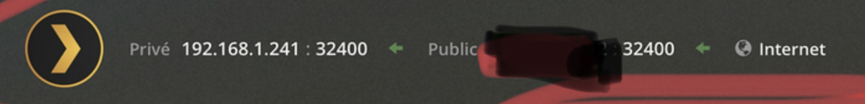

Voici la barre d’adresse comme tu m’as demandé. Merci pour le temps que tu prends pour m’aider ! :slight_smile:
PS : j’étais connecté sur mon réseau local quand j’ai fais la capture d’écran
Ok, merci de cette confirmation, ton IP interne devrait plutôt être du genre 192.168.xxx.xxx, mais le soucis ne doit pas être là.

Ton NAS à pour IP locale 10.0.0.5… Il faut donc dire à ta box que tout ce qui arrive sur le port 32400 doit être routé vers 10.0.0.5 :+1:
C’est ce que montre cette ligne sur laquelle les flèches doivent toutes être vertes :
