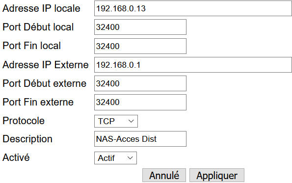

En revanche pour la redirection des ports j’ai eu un peu de mal car je cherchais dans la section pare-feu alors que c’est dans le NAT de la section routeur…
Vue Config NAT|690x138
Sur le moment, cela a semblé fonctionner… un peu plus qu’1/4 de seconde…
Alors peut-être y a t il une erreur dans le mappage (s’il s’agit bien de ça), le NAS c’est 192.168.0.13 et la passerelle est 192.168.0.1 (peut-être faut-il avoir une IP publique statique et indiquer la vraie adresse IP)

Je ne connait pas ton Routeur mais dans Externe, je ne pense pas que tu doit indiquer l’adresse ip de ton routeur.
Tu na pas la possibilité par exemple d’indiquer “Tous” ?
Pour interne, l’adresse du NAS, c’est ok.
Salut,
Oui, c’est pour cela que je mettais l’@IP du routeur. En fait je voulais savoir s’il fallait entrer l’adresse IP vue du réseau interne (192.168.0.1) ou bien l’adresse IP réelle.
A priori, car je pose aussi ma question sur le forum de mon FAI, j’ai pour l’instant une IP privée 10.xxx.xxx.xxx. Je viens de leur demander une IP publique. Est-ce cette dernière qu’il faut utiliser ?
Je ne comprends pas ce que tu veux dire par “tous”. Ci-joint la vue de paramétrage
Param_Config_NAT
Il me parlent aussi de mettre mon NAS en mode réseau DHCP, après ça je devrais donc pouvoir me connecter depuis le monde (libre?) entier…
Je ne connait pas votre routeur mais visiblement dans Adresse Ip Externe il faut renseigné 0.0.0.0 afin d’ouvrir “a tous”
