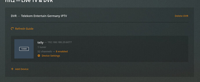

Funktioniert auch einwandfrei. Noch ein bisschen einrichten, dann kann man zu Settings → Live TV & DVR gehen und den TellyTV Proxy hinzufügen:
Funktioniert super. Ich hab erstmal nur ein paar Kanäle eingerichtet (ggf. muss man Plex und Telly einmal durchstarten).

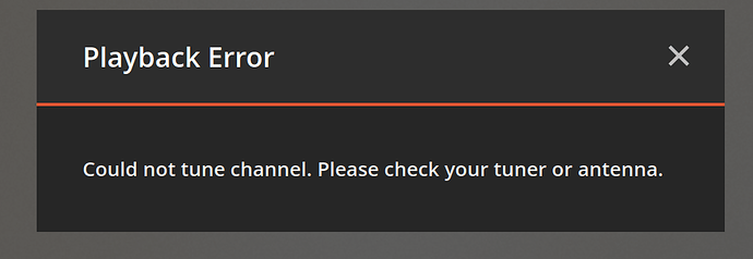

Aber beim Abspielen (Client: Chrome Browser) geht nichts mehr:
Warum? Warum nur?
Der Telly log sagt nur:
time="2020-08-07T14:20:23Z" level=info msg="Serving channel number 10001"
Ein Auszug vom Plex Media Server.log:
Aug 07, 2020 14:33:57.165 [0x7f582a7fc700] DEBUG - Auth: authenticated user 1 as mystef
Aug 07, 2020 14:33:57.165 [0x7f58237fe700] DEBUG - Request: [127.0.0.1:58434 (Loopback)] POST /livetv/dvrs/2/channels/001/tune (4 live) GZIP Signed-in Token (mystef)
Aug 07, 2020 14:33:57.166 [0x7f58237fe700] DEBUG - Subscription: Starting a new rolling subscription for session hxbuuxqllm9h12qlwxbkwc6j channel 001.
Aug 07, 2020 14:33:57.173 [0x7f58237fe700] DEBUG - Activity: registered new activity e56cbe99-8fd5-413f-a35d-adbe5789644a - Refreshing Sub
Aug 07, 2020 14:33:57.173 [0x7f58237fe700] DEBUG - Activity: updated activity e56cbe99-8fd5-413f-a35d-adbe5789644a - completed 0.0% - Refreshing Sub
Aug 07, 2020 14:33:57.174 [0x7f58237fe700] DEBUG - Activity: updated activity e56cbe99-8fd5-413f-a35d-adbe5789644a - completed 0.0% - Refreshing Sub
Aug 07, 2020 14:33:57.174 [0x7f58237fe700] DEBUG - Activity: registered new activity a5b378f6-a301-490d-9643-9e04c7ba5971 - Processing subscriptions
Aug 07, 2020 14:33:57.174 [0x7f58237fe700] DEBUG - Subscription: Scheduling subscriptions.
Aug 07, 2020 14:33:57.175 [0x7f58237fe700] DEBUG - Subscription: Initialized 1 schedulers.
Aug 07, 2020 14:33:57.175 [0x7f58237fe700] DEBUG - Subscription: Starting with 0 grabs, scheduled 0 active ones preemptively.
Aug 07, 2020 14:33:57.175 [0x7f58237fe700] DEBUG - DVR:NewSchedule: Partitioning, step one, let's compute an absolute ordering.
Aug 07, 2020 14:33:57.175 [0x7f58237fe700] DEBUG - DVR:NewSchedule: Between 2020-08-07 14:33:57 and 2020-08-07 14:38:57 on channel 001: 'Live TV - Session'
Aug 07, 2020 14:33:57.175 [0x7f58237fe700] DEBUG - DVR:NewSchedule: Initial partitioning completed with 1 partitions.
Aug 07, 2020 14:33:57.175 [0x7f58237fe700] DEBUG - DVR:NewSchedule: Partitioning completed with 1 partitions.
Aug 07, 2020 14:33:57.175 [0x7f58237fe700] DEBUG - DVR:NewSchedule: PARTITION of size 1.
Aug 07, 2020 14:33:57.175 [0x7f58237fe700] DEBUG - DVR:NewSchedule: After processing the partition, we have 1 alternate realities.
Aug 07, 2020 14:33:57.175 [0x7f58237fe700] DEBUG - DVR:NewSchedule: We computed 1 alternative realities in 0 ms.
Aug 07, 2020 14:33:57.175 [0x7f58237fe700] DEBUG - DVR:NewSchedule: The winning schedule had score: 10 and 0 conflicts.
Aug 07, 2020 14:33:57.175 [0x7f58237fe700] DEBUG - DVR:NewSchedule: device 0 tuner 0 airing 0 between 2020-08-07 14:33:57 and 2020-08-07 14:38:57 on channel 001: 'Live TV - Session'
Aug 07, 2020 14:33:57.175 [0x7f58237fe700] DEBUG - Grabber: Starting grab immediately for 'Live TV - Session hxbuuxqllm9h12qlwxbkwc6j' on channel 001 and we're 0 seconds in already.
Aug 07, 2020 14:33:57.176 [0x7f58237fe700] DEBUG - Subscription: Scheduled all subscriptions in 1 ms.
Aug 07, 2020 14:33:57.176 [0x7f58237fe700] DEBUG - Activity: Ended activity a5b378f6-a301-490d-9643-9e04c7ba5971.
Aug 07, 2020 14:33:57.176 [0x7f58017fa700] DEBUG - Grabber: Starting operation for 'Live TV - Session hxbuuxqllm9h12qlwxbkwc6j' on channel 001.
Aug 07, 2020 14:33:57.176 [0x7f58017fa700] DEBUG - Activity: registered new activity 7f9d0c47-4bde-495b-85f5-6bd79a49a794 - Recording
Aug 07, 2020 14:33:57.176 [0x7f58237fe700] DEBUG - Subscription: There are 1 active grabs at the end.
Aug 07, 2020 14:33:57.176 [0x7f58017fa700] DEBUG - Grabber: HDHomerun starting a media grab on device device://tv.plex.grabbers.hdhomerun/12345678 (Silicondust telly, supported) tuner 0.
Aug 07, 2020 14:33:57.176 [0x7f58017fa700] DEBUG - Grabber: Creating custom segmented recorder for grab for channel 001
Aug 07, 2020 14:33:57.176 [0x7f58237fe700] DEBUG - Subscription: Waiting for media grab to start.
Aug 07, 2020 14:33:57.176 [0x7f58017fa700] DEBUG - HTTP requesting GET http://192.168.188.20:6077/lineup.json
Aug 07, 2020 14:33:57.176 [0x7f58037fe700] DEBUG - HTTP requesting GET http://192.168.188.20:6077/discover.json
Aug 07, 2020 14:33:57.177 [0x7f58037fe700] DEBUG - HTTP 200 response from GET http://192.168.188.20:6077/discover.json
Aug 07, 2020 14:33:57.177 [0x7f58017fa700] DEBUG - HTTP 200 response from GET http://192.168.188.20:6077/lineup.json
Aug 07, 2020 14:33:57.177 [0x7f58037fe700] DEBUG - HTTP requesting GET http://192.168.188.20:6077/lineup_status.json
Aug 07, 2020 14:33:57.177 [0x7f58017fa700] DEBUG - DVR:Segmenter: Creating a new recorder for http://192.168.188.20:6077/auto/v10000?transcode=heavy.
Aug 07, 2020 14:33:57.177 [0x7f58017fa700] DEBUG - Grabber: Setting timer to stop grab of 'Live TV - Session hxbuuxqllm9h12qlwxbkwc6j' on channel 001 in 300 seconds.
Aug 07, 2020 14:33:57.177 [0x7f58017fa700] DEBUG - Grabber: Waiting for a tuner on device://tv.plex.grabbers.hdhomerun/12345678 (1 available) for at most 300 seconds.
Aug 07, 2020 14:33:57.177 [0x7f58017fa700] DEBUG - Grabber: Allocated a tuner on device://tv.plex.grabbers.hdhomerun/12345678 (0 left)
Aug 07, 2020 14:33:57.178 [0x7f58017fa700] DEBUG - We're going to try to auto-select an audio stream for account 1.
Aug 07, 2020 14:33:57.178 [0x7f58017fa700] DEBUG - Selecting best audio stream for part ID -1 (autoselect: 0 language: en)
Aug 07, 2020 14:33:57.178 [0x7f58017fa700] DEBUG - Audio Stream: -1, Subtitle Stream: -1
Aug 07, 2020 14:33:57.178 [0x7f58037fe700] DEBUG - HTTP 200 response from GET http://192.168.188.20:6077/lineup_status.json
Aug 07, 2020 14:33:57.178 [0x7f58017fa700] DEBUG - MDE: Selected protocol hls; container: mpegts
Aug 07, 2020 14:33:57.178 [0x7f58017fa700] ERROR - Unable to find title for item of type 5
Aug 07, 2020 14:33:57.178 [0x7f58017fa700] DEBUG - MDE: analyzing media item -1
Aug 07, 2020 14:33:57.178 [0x7f58017fa700] DEBUG - MDE: : no direct play video profile exists for http/mpegts/
Aug 07, 2020 14:33:57.178 [0x7f58017fa700] DEBUG - MDE: : no direct play video profile exists for http/mpegts//
Aug 07, 2020 14:33:57.178 [0x7f58017fa700] DEBUG - MDE: : codec is unavailable for analysis
Aug 07, 2020 14:33:57.178 [0x7f58017fa700] DEBUG - MDE: : selected media 0 / -1
Aug 07, 2020 14:33:57.178 [0x7f58017fa700] DEBUG - Cleaning directory for session 249709c3-5926-4531-87fd-baeaf62e9222 ()
Aug 07, 2020 14:33:57.178 [0x7f58017fa700] DEBUG - Starting a transcode session 249709c3-5926-4531-87fd-baeaf62e9222 at offset -1.0 (state=3)
Aug 07, 2020 14:33:57.179 [0x7f58017fa700] DEBUG - Streaming Resource: Added session 0x7f57ec012820:249709c3-5926-4531-87fd-baeaf62e9222
Aug 07, 2020 14:33:57.179 [0x7f58017fa700] DEBUG - Job running: EAE_ROOT='/tmp/pms-2a67dd2b-826e-4b40-a09d-f363909e211c/EasyAudioEncoder' FFMPEG_EXTERNAL_LIBS='/config/Library/Application\ Support/Plex\ Media\ Server/Codecs/5f603a2-3204-linux-x86_64/' XDG_CACHE_HOME='/config/Library/Application Support/Plex Media Server/Cache' XDG_DATA_HOME='/usr/lib/plexmediaserver/Resources' X_PLEX_TOKEN='xxxxxxxxxxxxxxxxxxxx' '/usr/lib/plexmediaserver/Plex Transcoder' '-noaccurate_seek' '-ignore_unknown' '-scan_all_pmts' '-1' '-rw_timeout' '30000000' '-reconnect' '1' '-reconnect_streamed' '1' '-reconnect_delay_max' '30' '-fflags' '+discardcorruptts+fillwallclockdts' '-probesize' '20000000' '-i' 'http://192.168.188.20:6077/auto/v10000?transcode=heavy' '-map' '0:V?' '-codec:V' 'copy' '-map' '0:a?' '-codec:a' 'copy' '-map' '0:s?' '-codec:s' 'copy' '-break_non_keyframes' '1' '-segment_format' 'mpegts' '-f' 'ssegment' '-individual_header_trailer' '0' '-segment_time' '1' '-segment_start_number' '0' '-segment_time_delta' '0.25' '-segment_list' 'http://127.0.0.1:32400/video/:/transcode/session/249709c3-5926-4531-87fd-baeaf62e9222/50ca2a34-b517-4d85-a57c-e967898738e2/seglist?X-Plex-Http-Pipeline=infinite' '-segment_list_type' 'csv' '-segment_list_size' '5' '-segment_list_separate_stream_times' '1' '-segment_list_unfinished' '1' '-max_delay' '5000000' '-map_metadata' '-1' '-map_chapters' '-1' 'media-%05d.ts' '-y' '-nostats' '-loglevel' 'quiet' '-loglevel_plex' 'error' '-xioerror' '-progressurl' 'http://127.0.0.1:32400/video/:/transcode/session/249709c3-5926-4531-87fd-baeaf62e9222/50ca2a34-b517-4d85-a57c-e967898738e2/progress'
Aug 07, 2020 14:33:57.179 [0x7f5831162700] DEBUG - Whacked session 6d852fa3-e316-485d-87d5-fe09f75271da, 1 remaining.
Aug 07, 2020 14:33:57.179 [0x7f5831162700] DEBUG - Streaming Resource: Removing session 0x7f58180476b0:6d852fa3-e316-485d-87d5-fe09f75271da
Aug 07, 2020 14:33:57.179 [0x7f5831162700] DEBUG - Subscription: Destroying rolling subscription session hxbuuxqllm9h12qlwxbkwc6j for channel 001.
Aug 07, 2020 14:33:57.179 [0x7f58017fa700] DEBUG - Jobs: Starting child process with pid 478
Aug 07, 2020 14:33:57.183 [0x7f5829ffb700] DEBUG - Request: [127.0.0.1:58448 (Loopback)] PUT /video/:/transcode/session/249709c3-5926-4531-87fd-baeaf62e9222/50ca2a34-b517-4d85-a57c-e967898738e2/progress?status=startup (5 live) Signed-in Token (mystef) (range: bytes=0-)
Aug 07, 2020 14:33:57.183 [0x7f582affd700] DEBUG - Completed: [127.0.0.1:58448] 204 PUT /video/:/transcode/session/249709c3-5926-4531-87fd-baeaf62e9222/50ca2a34-b517-4d85-a57c-e967898738e2/progress?status=startup (5 live) 0ms 203 bytes (pipelined: 1) (range: bytes=0-)
Aug 07, 2020 14:33:57.187 [0x7f5829ffb700] DEBUG - Request: [127.0.0.1:58448 (Loopback)] PUT /video/:/transcode/session/249709c3-5926-4531-87fd-baeaf62e9222/50ca2a34-b517-4d85-a57c-e967898738e2/progress?status=startup (5 live) Signed-in Token (mystef) (range: bytes=0-)
Aug 07, 2020 14:33:57.187 [0x7f582affd700] DEBUG - Completed: [127.0.0.1:58448] 204 PUT /video/:/transcode/session/249709c3-5926-4531-87fd-baeaf62e9222/50ca2a34-b517-4d85-a57c-e967898738e2/progress?status=startup (5 live) 0ms 203 bytes (pipelined: 2) (range: bytes=0-)
Aug 07, 2020 14:33:57.188 [0x7f5829ffb700] DEBUG - Request: [127.0.0.1:58448 (Loopback)] PUT /video/:/transcode/session/249709c3-5926-4531-87fd-baeaf62e9222/50ca2a34-b517-4d85-a57c-e967898738e2/progress?status=opening (5 live) Signed-in Token (mystef) (range: bytes=0-)
Aug 07, 2020 14:33:57.189 [0x7f582affd700] DEBUG - Completed: [127.0.0.1:58448] 204 PUT /video/:/transcode/session/249709c3-5926-4531-87fd-baeaf62e9222/50ca2a34-b517-4d85-a57c-e967898738e2/progress?status=opening (5 live) 1ms 203 bytes (pipelined: 3) (range: bytes=0-)
Aug 07, 2020 14:33:57.189 [0x7f5829ffb700] ERROR - [Transcoder] http://192.168.188.20:6077/auto/v10000?transcode=heavy: Server returned 404 Not Found
Aug 07, 2020 14:33:57.190 [0x7f582bfff700] DEBUG - Jobs: '/usr/lib/plexmediaserver/Plex Transcoder' exit code for process 478 is 1 (failure)
Aug 07, 2020 14:33:57.190 [0x7f5828ff9700] DEBUG - Streaming Resource: Terminated session 0x7f57ec012820:249709c3-5926-4531-87fd-baeaf62e9222 with reason Recording failed. Please check your tuner or antenna.
Aug 07, 2020 14:33:57.190 [0x7f58017fa700] DEBUG - TranscodeSession: session failed while waiting for duration
Aug 07, 2020 14:33:57.190 [0x7f58017fa700] ERROR - Failed to start session.
Aug 07, 2020 14:33:57.190 [0x7f58017fa700] ERROR - Recorder: Unable to create transcode session or session failed to start.
Aug 07, 2020 14:33:57.190 [0x7f58017fa700] DEBUG - Killing job.
Aug 07, 2020 14:33:57.190 [0x7f58017fa700] DEBUG - Signalling job ID 478 with 9
Aug 07, 2020 14:33:57.190 [0x7f5828ff9700] DEBUG - Job was already killed, not killing again.
Aug 07, 2020 14:33:57.190 [0x7f5828ff9700] DEBUG - Stopping transcode session 249709c3-5926-4531-87fd-baeaf62e9222
Aug 07, 2020 14:33:57.190 [0x7f58017fa700] ERROR - Recorder: Error 16 (Recording failed. Please check your tuner or antenna.) starting the record, shutting things down.

Aug 07, 2020 14:33:57.190 [0x7f58017fa700] ERROR - Grabber: Starting media grab failed.
Aug 07, 2020 14:33:57.190 [0x7f58017fa700] ERROR - Unknown metadata type:
Aug 07, 2020 14:33:57.190 [0x7f58017fa700] DEBUG - Asked for unknown type: -1
Aug 07, 2020 14:33:57.190 [0x7f5828ff9700] DEBUG - Transcoder: Cleaning old transcode directories.
Aug 07, 2020 14:33:57.190 [0x7f5828ff9700] DEBUG - Whacked session 249709c3-5926-4531-87fd-baeaf62e9222, 0 remaining.
Aug 07, 2020 14:33:57.190 [0x7f58237fe700] ERROR - Subscription: Rolling media grab failed to start.

Aug 07, 2020 14:33:58.178 [0x7f5800ff9700] DEBUG - DVR:Segmenter: Stopping idle session: http://192.168.188.20:6077/auto/v10000?transcode=heavy.
Ist das das Problem?
Aber MPEGTS sollte doch ein supporteter Codec sein?
