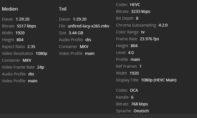

Sag doch mal was für Files das sind, welches Format, Auflösung, durchschnittliche Bitrate usw.
Im letzten Fall, war es der Film Lucy als 1080p MKV
Andere Dateien, auch größere laufen Perfekt.
Fernseher und Server beide per LAN angeschlossen.
Dann siehts für mich nach dem bekannten Problem aus das Dein TV keine HEVC Files direkt abspielen kann. Daher werden diese wohl zu x264 transcodiert und das ein kleineres NAS da nicht nachkommt, wundert mich anhand der Leistung die HEVC benötigt nicht.
Am besten schauen ob die anderen die per Direkt Play laufen auch HEVC sind oder eher x264. Dann müsstest Du den Film austauschen.

Genau dann würde ich schauen das Du nur noch x264 Files lädst.
Naja oft wird mp4 empfohlen aber auf den Container schau ich nie gross, denn wenn er nur das transcodieren muss braucht das nicht viel Leistung, Samsung jedoch sollte mit mkv gut zurechtkommen.
Umwandeln kannst Du sie auch gibt eine Funktion in Plex die Optimieren heisst. Benötigt dann aber auch viel CPU für ne weile, je nach Format und Grösse eben.
Eventuell könntest du mit Hardware Transcoding bei einer Intel CPU noch etwas Leistung heraus holen. Probiere den Plex Pass einfach Mal für einen Monat.
