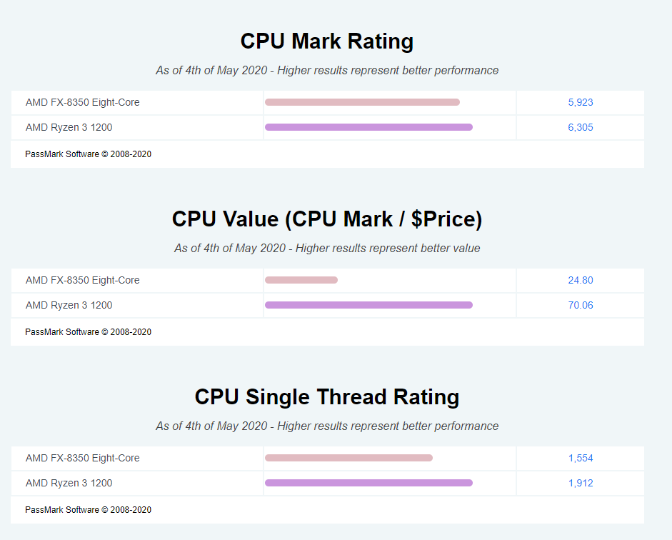

Die alten Architekturen von AMD sind unglaublich schlecht, hatte einen aus der A10 Familie, wurde Zeit das der durch einen Ryzen 3600 ersetzt wurde. Und wie merkwürdig das sich anhören mag, der Ryzen 1200, die billigste CPU (nicht nur) im Ryzen Lineup ist besser als eine der besseren CPUs der FX Familie
(kurzerhand von cpubenchmark.net ausgeliehen)
